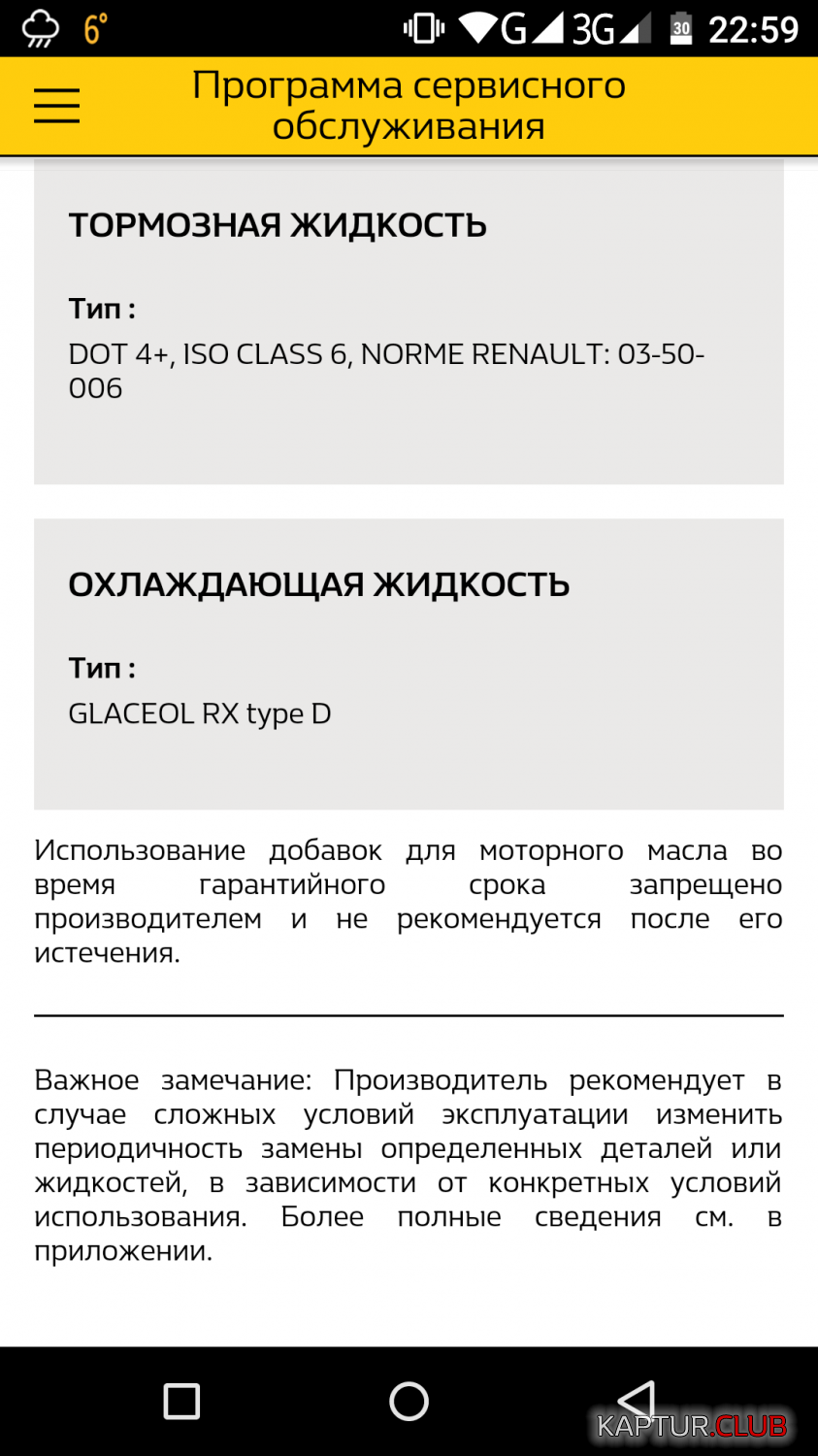

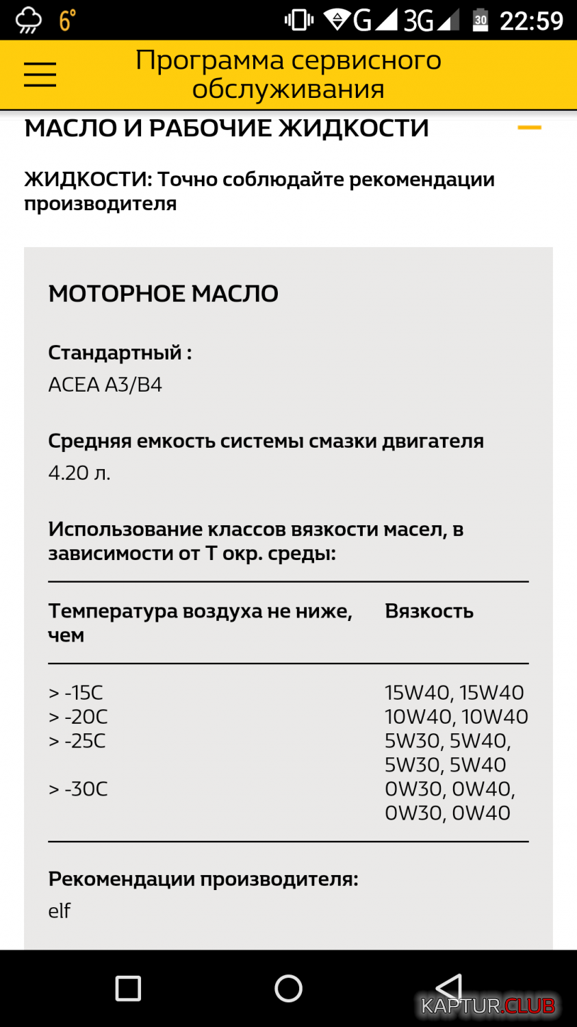

    на само деле у GM инструкции, п крайней мере раньше, были гораздо лучше ,чем у каптюра - там тебе и все технические характеристики, все жидкости указаны, да почти все, что может потребоваться в срочном порядке. а в каптюре не понятно даже какой антифриз доливать, а почти у всех чурез некоторое время уровень опускается ниже минимума.

    У меня в "My Renault" некоторые данные по жидкостям есть. Это для 1.6:
    Screenshot_2017-02-25-22-59-22.png | Рено Каптур Клуб Россия | Форум KAPTUR.SU
    Screenshot_2017-02-25-22-59-42.png | Рено Каптур Клуб Россия | Форум KAPTUR.SU
