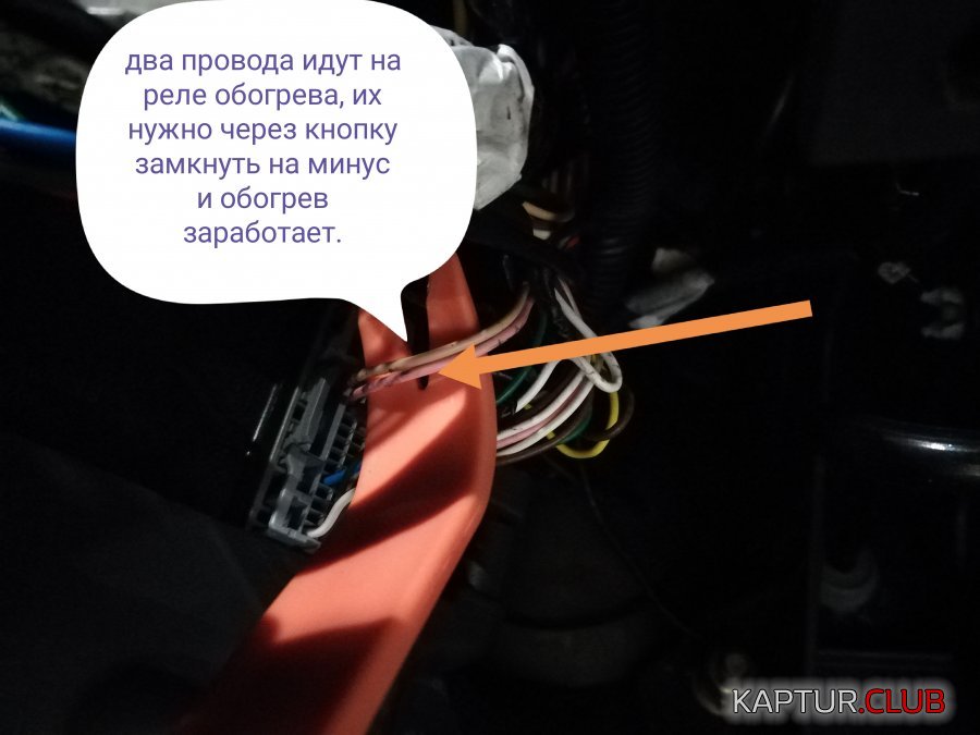

    Все никак не соберусь поставить кнопочку, отдельную для обогрева лобового стекла, так вроде все просто, стоят два реле, на них нужно только минус подать и обогрев стекла будет работать независимо от климата контроля.

    IMG_20190125_212710.jpg | Рено Каптур Клуб Россия | Форум KAPTUR.SU IMG_20190125_212850.jpg | Рено Каптур Клуб Россия | Форум KAPTUR.SU IMG_20190125_213149.jpg | Рено Каптур Клуб Россия | Форум KAPTUR.SU
    Вот я и сделал себе обогрев лобового стекла, правда кнопка светится когда обогрев отключен , обогрев лобового стекла включаем кнопочка гаснет это происходит даже когда включать заводской обогр.
    Вот выкладываю фото и видео.
