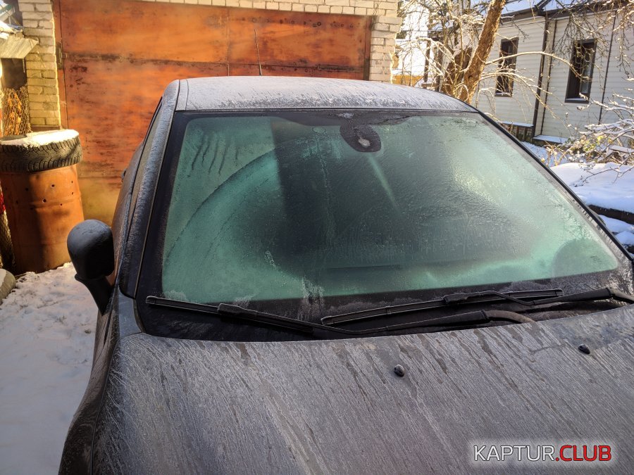

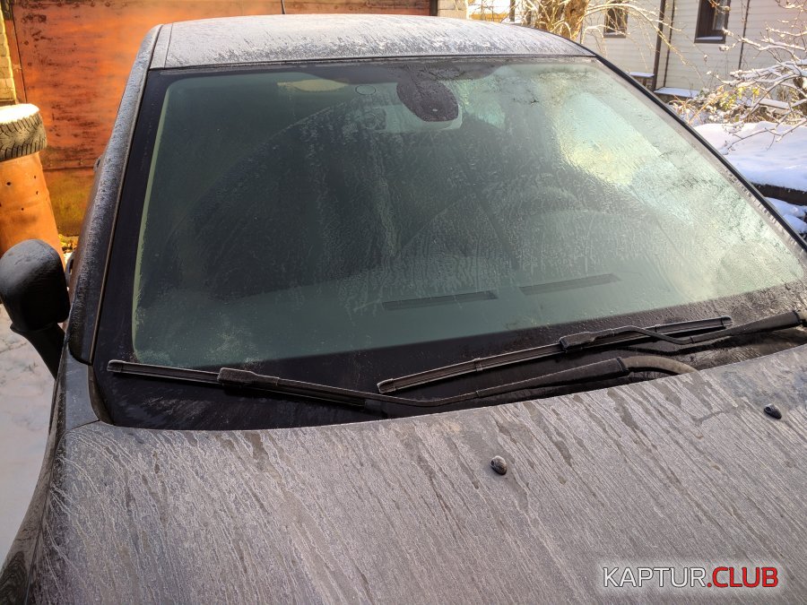

    Похоже так и есть.
    Сегодня на даче была возможность повторно проверить работу обогрева лобового стекла. Вечером прошлого дня выставил режимы, а утром пошёл проверять. На улице -6', стекло в инии. Завёл машину с ключа и пошёл смотреть на лобовое. Секунд может 40 ничего не происходило. Вентилятор печки работает, обороты мотора плавают. Внизу стекла по центру стало оттаивать. Я уже расстроился и тут иней начал таять по центру снизу вверх. Такими прямоугольниками. Я уже подумал, а как же остальное, и тут подключились края. С момента начала таянья до полного высыхания прошло примерно 1 минута. Короче всё работает, я доволен :smile:.

  3. Basiliy
    Basiliy Наш человек
    Dec 4, 2016
    3,878
    2,402
    Южный Урал
    Василий
    Именно так у меня все три года и работает.
  4. ViacheslavVS
    ViacheslavVS Интересующийся
    Oct 20, 2019
    43
    46
    Спб
    Вячеслав
    Kaptur Style 4X4 2.0l MT
    Просто я до этого писал, что у меня не включилось. Видать первое включение пробное.

  5. Caifun
    Caifun Наш человек
    Jan 2, 2017
    3,006
    7,498
    СПБ Пушкин
    Kaptur Style 2.0 4x4 ручка
    Дача далеко? Я думаю за пробег до дачи аккумулятор более менее зарядился и всё заработало штатно, т.е. мозги разрешили обогрев стекла.
  6. ViacheslavVS
    Oct 20, 2019
    43
    46
    Спб
    Вячеслав
    50 минут от дома до дома. Вот только я после покупки дольше пробеги делал. Изборск, Новгород, Луга. Да и на работу, с работы по 30 - 40 минут. Единственное, что могло быть не так в прошлый раз, это температура -1. Но всё равно, снег то выпал и лежал на машине ровным слоем. Ладно, продолжаю наблюдение. Главное, что система в принципе работает.
