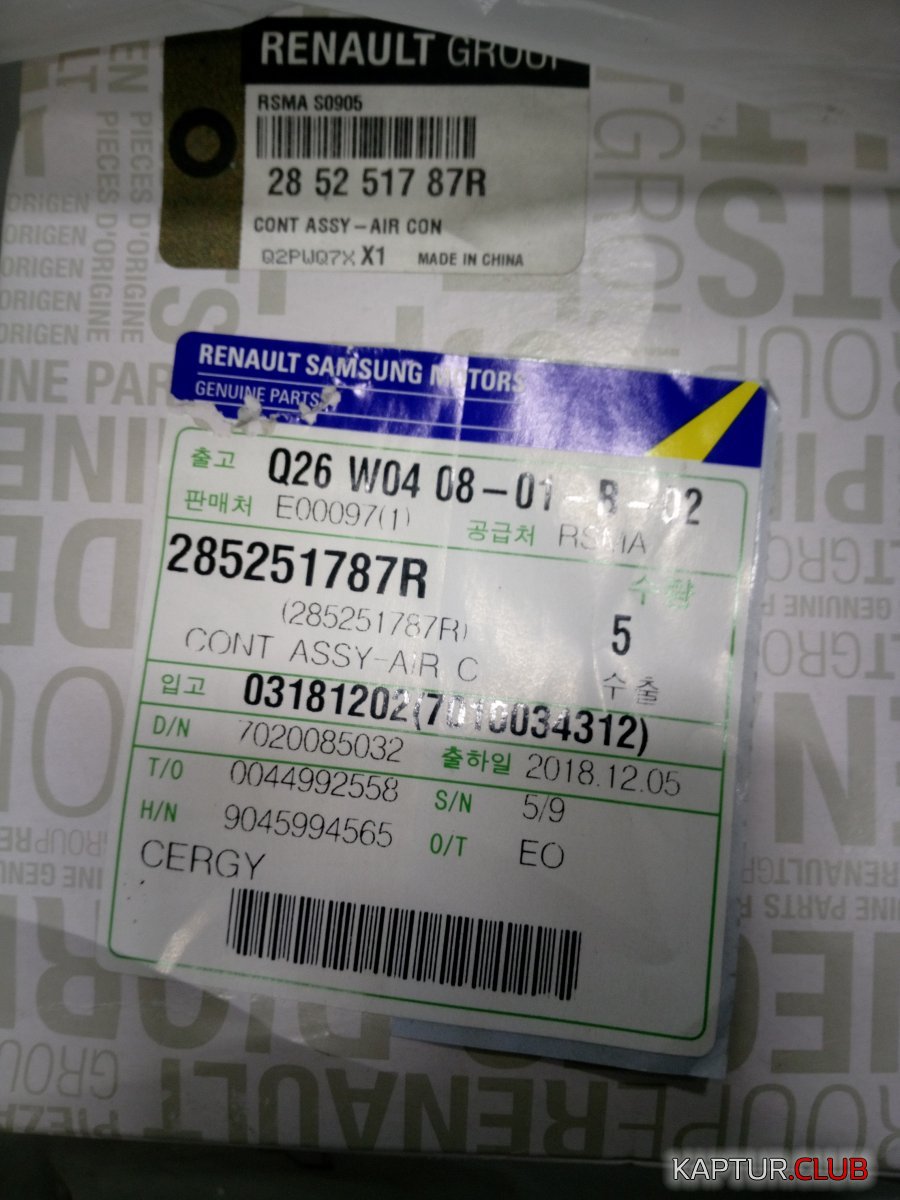

    Был сегодня у дилера. Поставили блок 19го года с зашитым в него вином 19го и всё заработало, как надо. Причем можно скорость вентилятора поставить на 0, а нагрев останется работать. Проверил ещё номера блоков старого и 19го, у старого номер 285251787r, а у нового 285252773R.
    Заказал блок новый себе, ждать месяца 3 из Франции.
    Если найдете на разборке 19го года блок, то его шить не надо, просто старый вытащили на занлушенном двигателе, два разъема сняли, к новому подключили и все, можно пользоваться
