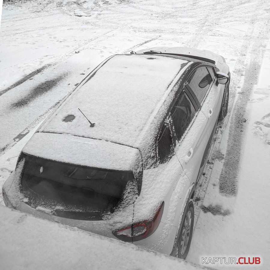

    Кстати, не плохая теплоизоляция у Каптура. Не знал в какую тему фотку закинуть ))
    Давно заметил, а сегодня на работе сфоткал.
    Машина с шести утра, почти до половины десятого ездила и тёплая ещё стояла полтора. Снег уже кончился к тому времени, то есть не сверху насыпало.
    Лежит себе, не тает. Только в районе зеркала заднего вида в салоне и возле крепления ремня безопасности у задних пассажиров протаяло.

    Просто салон остывает быстрее, чем падает температура на улице.))

    Не сказал бы. У меня бутылка в салоне до -7 не замерзает за ночь)
    P.S. С водой)))

    Так я же написал, что машина больше трёх часов по городу каталась. С печкой на 25 )) И снег не растаял при этом.
    Значит тепло из салона, через крышу не уходит (Не не совсем, конечно. Быстро не уходит)
