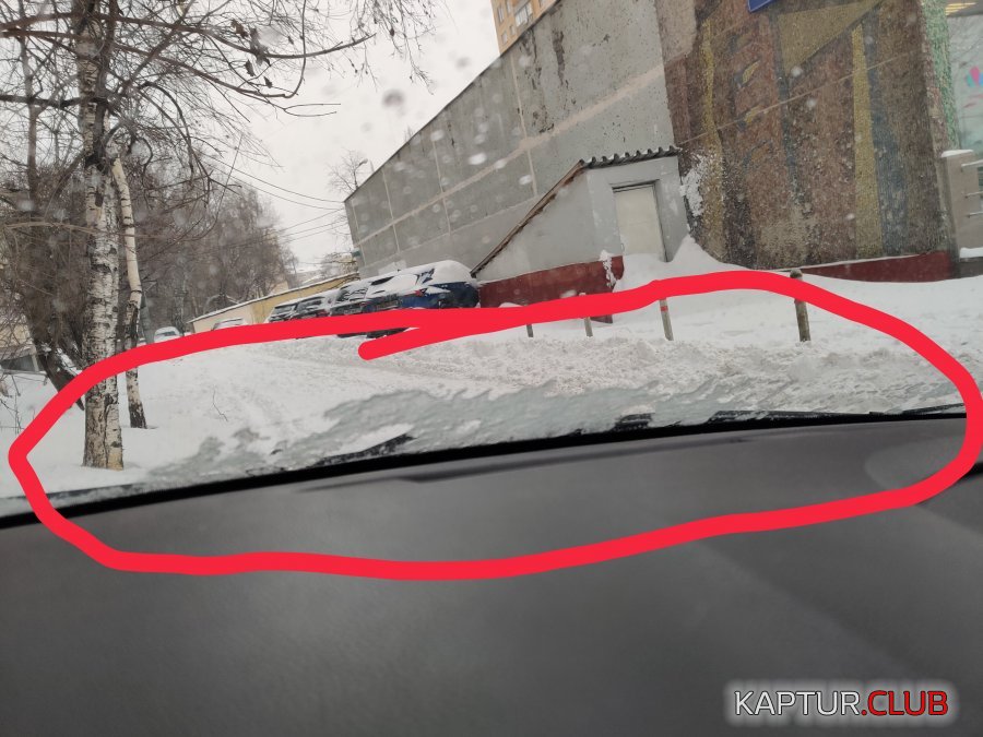

    Проблема не в углах, а в другом: обдув слишком высоко дует и в месте покоя дворников и выше ещё где-то на 15см наледь образуется, а если включить обогрев, то ещё хуже получается, там вообще после выключения обогрева все стекает и намерзает шубой, ещё и на дворниках вода скапливается и дворниками вообще невозможно пользоваться, поэтому, наверно даже хорошо, что на ларгусах нет обогрева лобового))). Если ехать всё время с обогревом лобового, тогда весь поток дует на лобовое, ноги мёрзнуть начинают. Вот если бы можно было потоком управлять, тогда может и решилась проблема

    В сильные снегопады да есть такое, приходится иногда снаружи поотбивать, но не так уж часто и случается, всяко с подогревом лобовика лучше, чем без него:smile:

    Дефлектор у нас не имеет смысла, т.к. дворники в парковочном режиме находятся ниже плоскости торпедо - даже при самом низком направлении воздуха стекло будет греться выше дворников.
