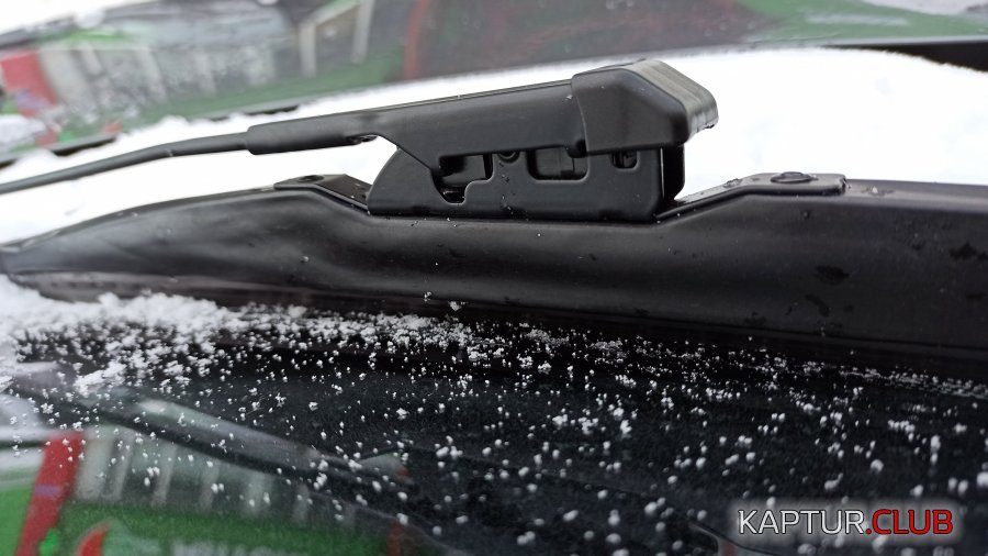

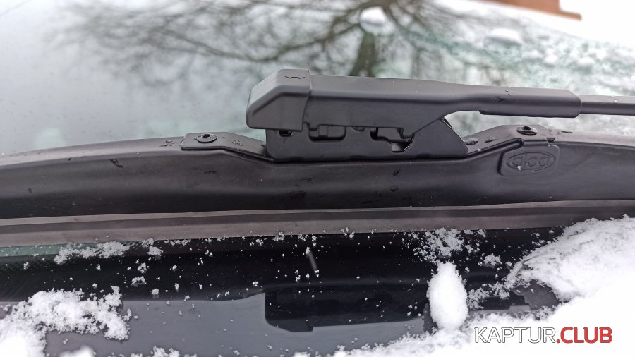

    А больше всего убило, что не смог купить зимние дворники в чехле. У Рено тип крепления VATL5.1 и переходника не в одном известном мне производителя щеток таких нет. :unknw: Синяя изолента, твой выход.:sarcastic:

    Поводки от Шевроле Каптива.
    Номера поводков 25911765 и 25911767
    Если, конечно, не трудно будет установить без синей изоленты.
    ЗЫ. Ни разу не реклама корейского автопрома, токмо помощи для.

    3000 р за два поводка?:scratch one s head: Не дорого, как запасной вариант надо запомнить. Спасибо!:good2:

    Сработало:good2: Но выглядит экзотично, с точки зрения аэродинамики вариант с синей изолентой явно выигрывает:lol: IMG_20210217_133355.jpg | Рено Каптур Клуб Россия | Форум KAPTUR.SU IMG_20210217_133346.jpg | Рено Каптур Клуб Россия | Форум KAPTUR.SU
