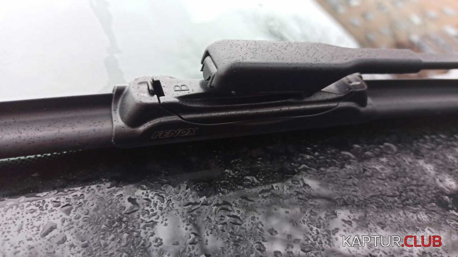

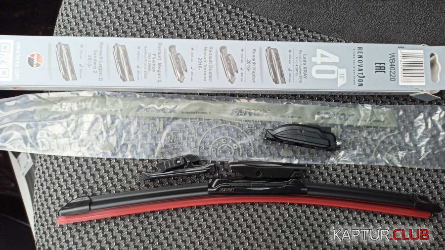

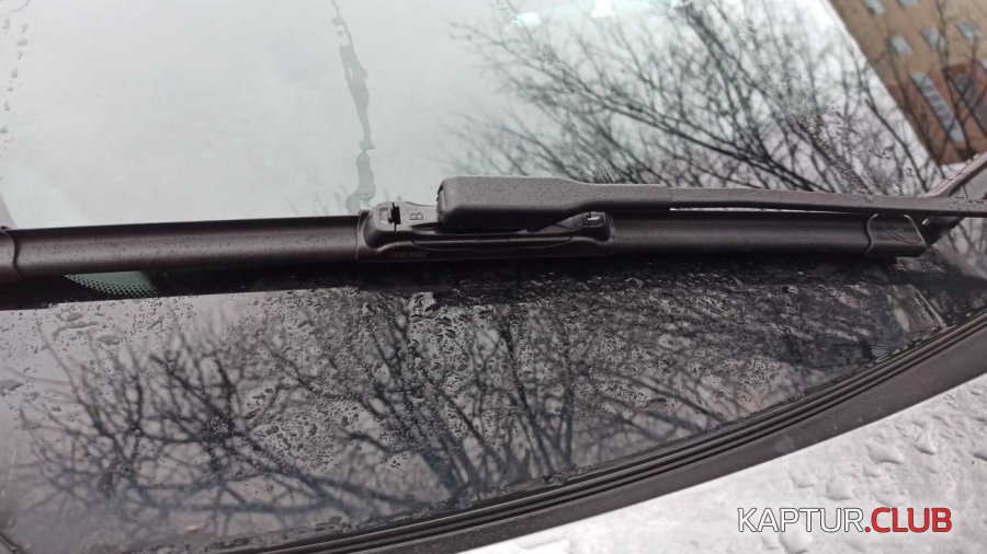

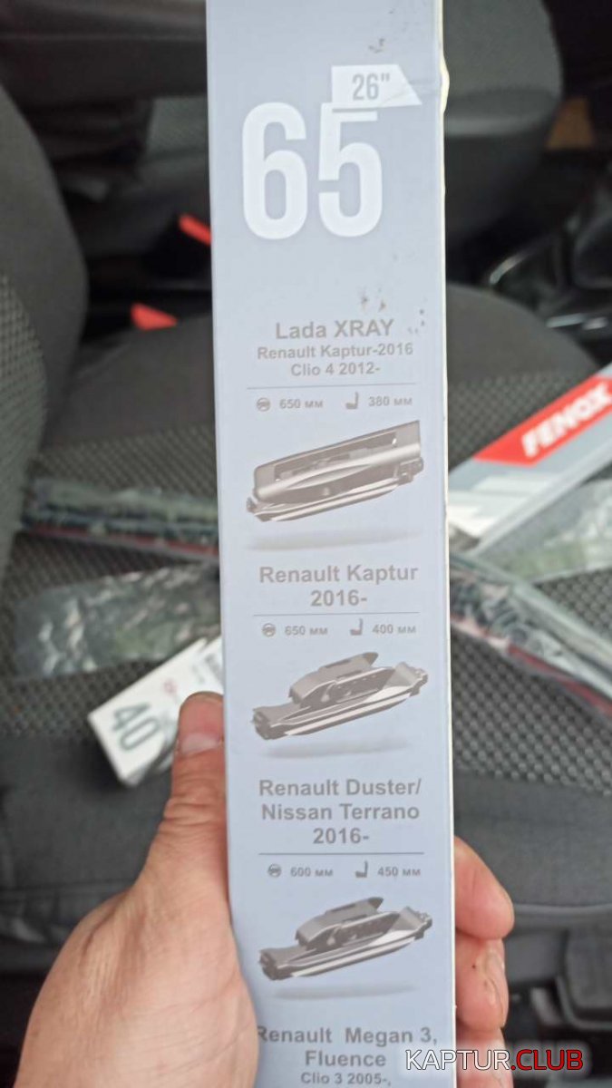

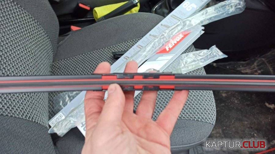

    Только так и поставил. Все эти бошовские видео подстава. Не получается как они показывают:unknw:.Купил Fenox ( артикул по автодоку WB40220, WB65220) 500 р за пару. Видон не хуже оригинала, трут чисто, без пропусков. Немного смущает красная хня изнутри, нарядно, но для меня слишком гламурно.) IMG_20210331_162419.jpg | Рено Каптур Клуб Россия | Форум KAPTUR.SU IMG_20210331_162419.jpg | Рено Каптур Клуб Россия | Форум KAPTUR.SU IMG_20210331_162501.jpg | Рено Каптур Клуб Россия | Форум KAPTUR.SU IMG_20210331_163423.jpg | Рено Каптур Клуб Россия | Форум KAPTUR.SU IMG_20210331_163429.jpg | Рено Каптур Клуб Россия | Форум KAPTUR.SU

    Эти просто подходят к нам без всяких переходником и т. д.?

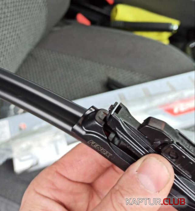

    Есть переходник, устанавливается легко. IMG_20210331_165238.jpg | Рено Каптур Клуб Россия | Форум KAPTUR.SU

    А номер тот что тут где то говорили? Может у тебя под рукой есть? Когда то брал с али но тоже ссылку уже потерял. Да и два за 500 лучше чем за 1000.

    У Fenox переходник подходит только к другим Феноксам. Универсальный переходник есть у Linx. Вводите названия в Яндексе - он выведет на сайт продавца/производителя.

    Сначала вынимаю сам дворник из крепления. Беру в руку поводок с креплением, что бы большой палец лежал на защёлке крепления.
    Нажимаю на защёлку и вниз. Крепление выходит под уголом от поводка (прям посильнее, что бы до упора вышло крепление)
    Потом его просто от поводка вниз втягиваешь. Если не идёт, может чуть из стороны в сторону пару раз качнуть.
    Потом так же обратно: отдельно крепление, без дворника, вставляем под углом к поводку задней частью, за металлические "усики" поводка. С силой, до упора.
    И потом защёлкиваем переднюю часть крепления в поводке. Защёлкиваем сам дворник. Всё.
    Писать долго. Но по факту, не больше минуты уходит.
