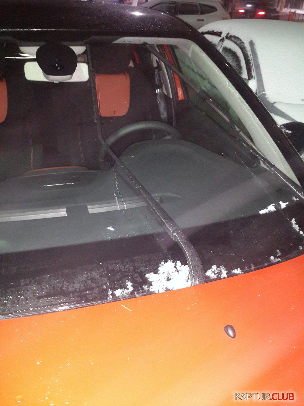

    Слово то какое ))- эрегированные. У меня вот они так в сервиску встают если переключатель с авто вернуть в 0-положение, а потом в крайнее нижнее. Встают нормально прям по середине стекла.

    Вот так они встают

    Вот и я говорю на половину стекла))))
    83.851
    207.997
    А у меня мальца пониже , Чето мудрят Реношники - всем по разному ( ДХО ,ПОПОГРЕЙКА ,ТРАПЕЦИЯ ).
