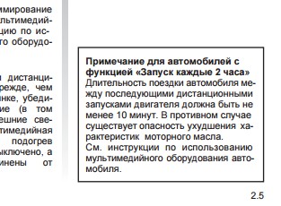

    Что-то мне подсказывает, что это не так. Почему в инструкции есть этот пункт? Значит на холостом масло не очень хорошо поступает. 1.jpg | Рено Каптур Клуб Россия | Форум KAPTUR.SU
  5. пёс
    17 авг 2016
    3.748
    7.931
    Масло поступает в любом режиме нормально , если мотор исправен , для этого существует масляный насос .
    А вот холостые любой ДВС не любит , масло точней присадки в нем начинают работать только при определенных условиях ,температура , давление и т.п.
    На холостых двигатель долго а иногда и в обще не может создать благоприятные условия для рабочих характеристик масла . При низкой температуре двигателя , в картер больше прорывается газов , которые не благоприятно влияют на масло , окисляя его . Отсюда и беспредельно шумная работа клапана кар.газ , двигатель еще не прогрелся ,а народ нагружает авто всеми примочками , мозги поднимают обороты и газы прорываются в картер ( на холодном двигателе зазоры больше чем на прогретом) . Клапан начинает работать на приделе . Через 3-4 мин он замолкает ( всеми подмечено) потому что ДВС выходит на рабочий режим , вот именно в этот момент лично я и включаю обогревы и не знаю проблем с клапаном .

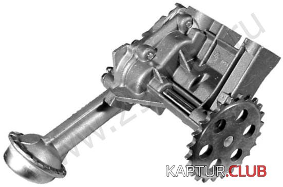

    Так выглядит мас. насос : 2013_9_9_13_36_40_2745.jpg | Рено Каптур Клуб Россия | Форум KAPTUR.SU
  8. george
    george Наш человек
    22 сен 2016
    683
    379
    Я думал про ел. масло насос. Т.д. это ничем не отличается от карбовой Нивы. Которую можно в слепую разобрать и собрать.
