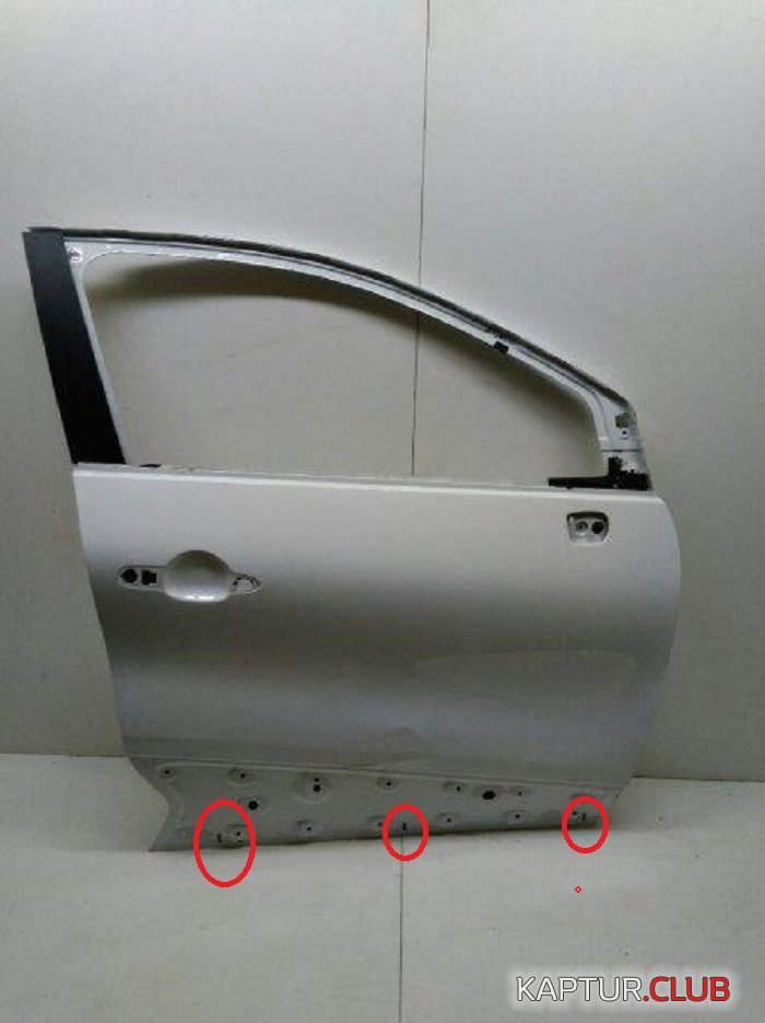

    Не понимаю, как обработать мовилью из балончика низ дверей изнутри не снимая обшивку? Дырок -водостоков нет. Куда девается вода после мойки или дождя стекающая по стеклу внутрь двери? Если снизу глянуть на дверь, то в середине видна резиновая заглушка размером в диаметре см 3-4. Одна. Но она высоко от низА двери....

    А куда будет (девается) дождевая вода и конденсат??

    Передние не проливал водой, а вот задние имеют дренаж в нижней точке в углу, со стороны средней стойки. Во всяком случае, именно там струячило после открывания двери.

    Есть там дренажи , на всех дверях . Эту тему уже поднимали в 2016 году и я фото скидывал , под накладками на дверях с наружи есть дырдочки .

    Ага...вот так...Ну тада ладно. А промовилить попробую через большие резиновые заглушки снизу дверей. Правда пробовал вытащить- туго сидит.
