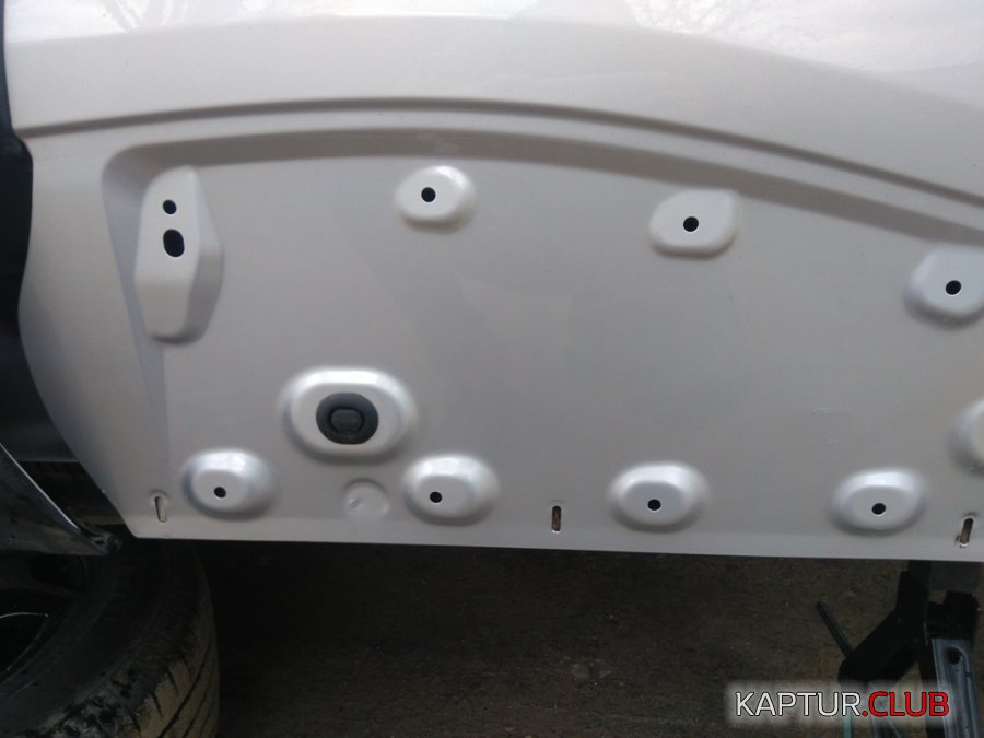

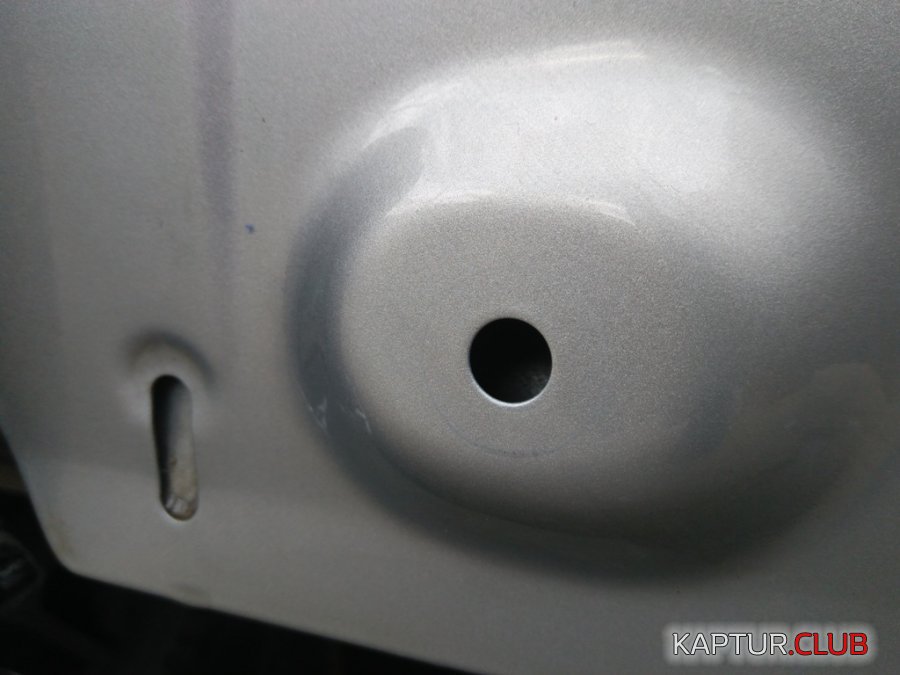

    Снял защитный пластик с дверей (посмотреть как там дела)))), а там всё отлично )))) есть незначительные малюсинькие потёртости от клипс и от самой накладки по кромке (не существенные). Но т.к. снял уже, то проклеил места возможных потёртостей плёнкой. Эксплуатирую по асфальту )) пробег 22к сломал две клипсы. Если самоизоляция продолжиться , то дальше демонтаж накладок на крылья ))))
