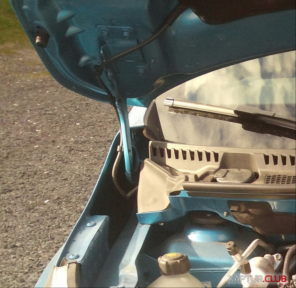

    А вот на передок клапан вот сюда никто не пытался ставить? В крыле почти, где шланг на 90 градусов изгибается. Там еще штуцер стоит.
    Ну чтоб шубу с капота не снимать, ну и тут в тепле он вроде.
    Вот только угловые тоётовские клапана бывают? Или клапан-тройник из данной темы ставить, но глушить один из выходов?

  11. Aleks68
    Aleks68 Наш человек
    15 ноя 2016
    1.450
    1.398
    Санкт Петербург
    Рено каптур 2.0 МКПП стайл
    я бы вот это место трогать бы не стал, был печальный опыт на другом правда авто, в этом месте перегибался шланг и омывайка переставала поступать. Так хоть с завода уже проложена магистраль и все работает как надо. А в принципе клапан можно врезать в любое место- его назначение - не давать жидкости стекать обратно в бачок. Ну если совсем не хочется разбирать ничего то как вариант врезать клапан в шланг, который идет уже по капоту, главное чтобы он в моторном отсеке ничего не касался.
