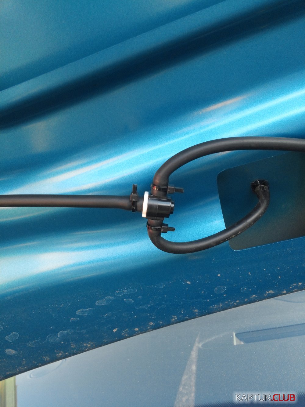

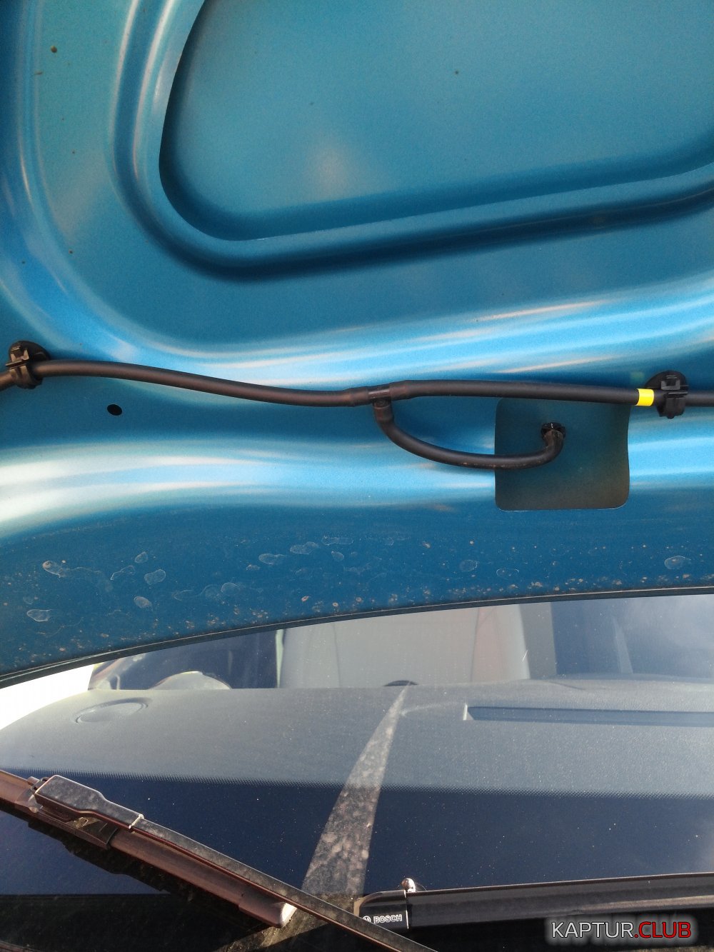

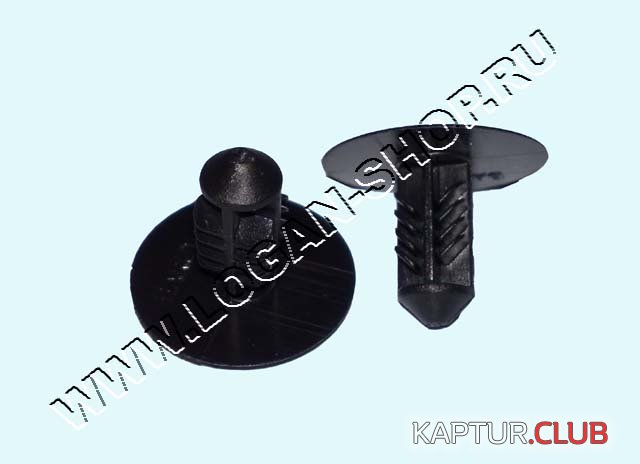

    Сегодня я поставил обратный клапан-тройник Тойота с известным номером вместо тройника под шумкой капота. Клипсы вытаскивал спец инструментом, очень удобно. Одну только уронил на защиту движка(( хрен достанешь. В подкапотном всё плотно. Поездил туда-сюда с резкими тормозами, не вышла( ну ладно, или сама выскочит или при смене масла, надеюсь бряцать не будет.
    Была у меня запасная клипса точно такая же, от Логана еще.
    Как видно, никаких клапанов на форсунках нет. Негде им быть. В тоётовском цилиндре пружина и поршень умещается.
    Вконце подмотал типа вспененного тонкого материала, чем электронную технику оборачивают. Чтоб не бряцал клапан по капоту.
    Результат - даже первая "эякуляция" без задержки вообще. Но думаю главное еще и то, что без него зимой влажный воздух в пустой трубке будет формировать лед. А с клапаном в трубке незамерзайка стоять будет.

    А номерок клипсы не подскажете?

    Я думаю этот
    7703077117
    83.630
    207.561
    Вот неплохой сайт по крепежу - http://autopiston.ru/katalog-po-tipu?yclid=1666976608103173205

    Смотрю на первом снимке как выглядел тройник до установки обратного клапана, на втором как после, не пойму на третьем снимке что? Дошло ... Можете не отвечать :biggrin:

    Я когда снимал шубу повторно для герметизации форсунок, поаккуратнее пермотал. Очень трудно обматывать ровно тройное соединение, чтоб не было бугром и не оттопыривало шубу.
