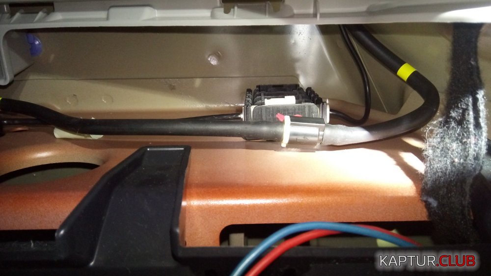

    Вот что-то типа этой штуки, 20161028_161331.jpg | Рено Каптур Клуб Россия | Форум KAPTUR.SU вместо штуцера стоит, (на 2 странице темы подсмотрел).
  9. alekseevi4
    alekseevi4 Наш человек
    9 авг 2017
    357
    1.038
    Орёл
    Renault Kaptur 2.0 style AT, Белый + Черный
    Только без белой вставки.

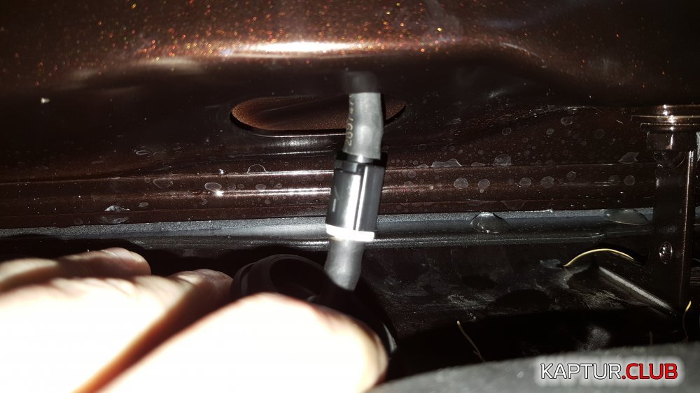

  10. гарди
    Вот фото без клапана и с клапаном.
    LoneWolf_SPb, yum, Campan и 2 другим нравится это.

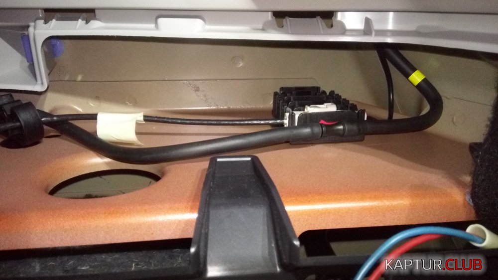

  11. m.susl
    Если как Александр предоставил(точно как у меня) то это штуцер, но не клапан.
    Мои фотки http://kaptur.club/threads/obratnyj-klapan-na-zadnij-omyvatel.228/page-3
