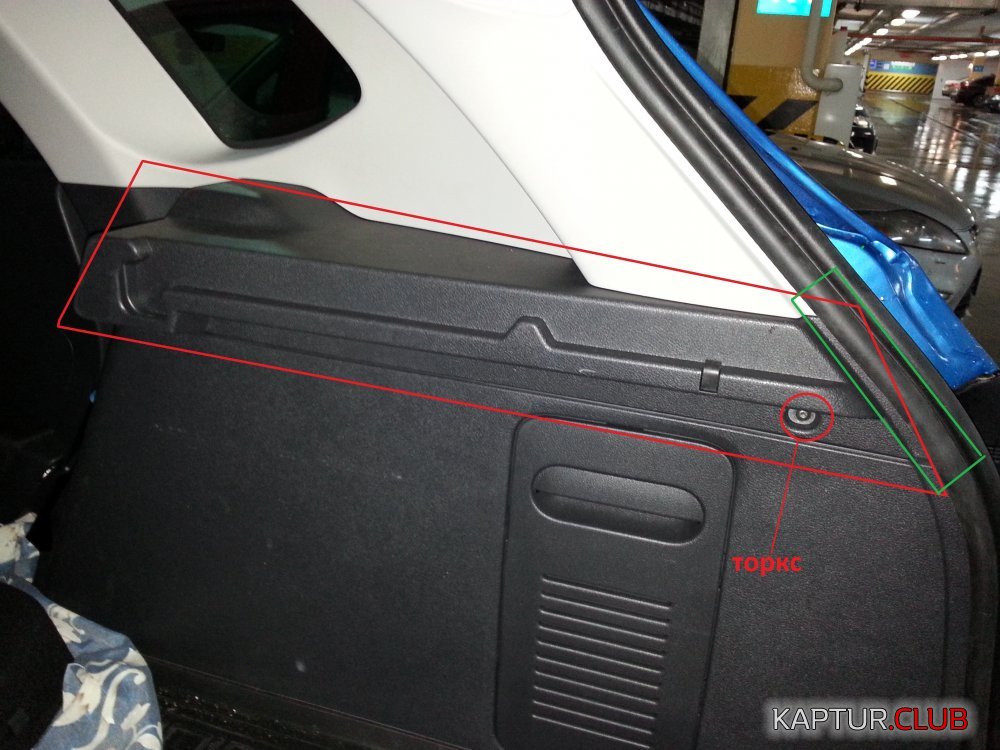

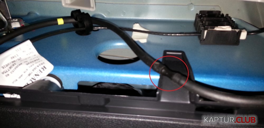

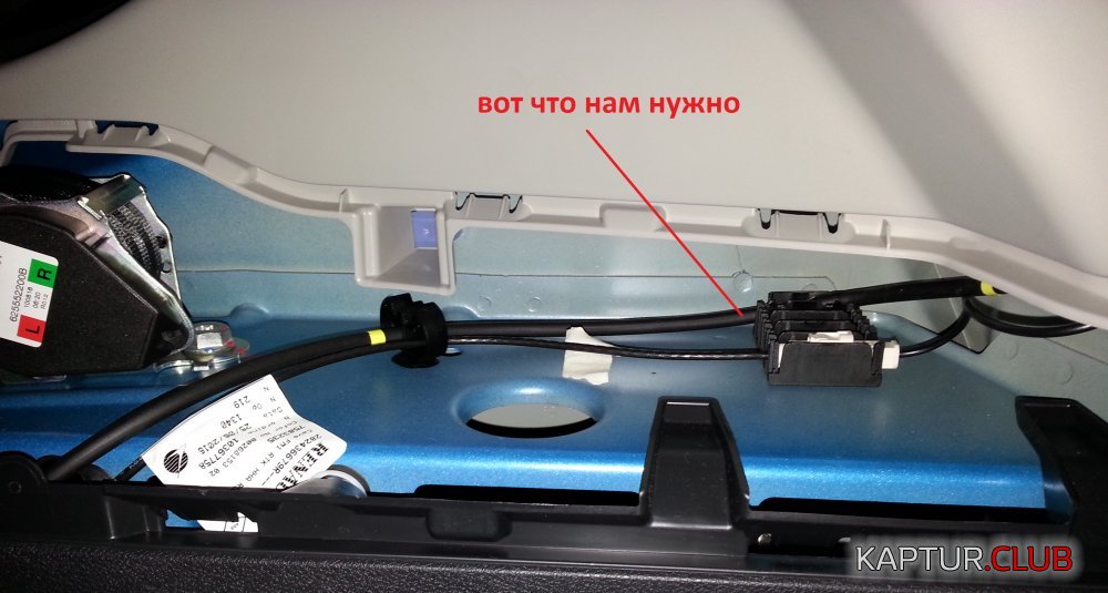

    Снимаете часть пластиковой обшивки багажника с правой стороны ( со стороны багажника)-ту, на которой лежит поднимающаяся полка. Для этого частично сдергиваете резиновый уплотнитель задней двери в месте соединения верхней светлой пластмассовой обивки с черной, затем откручиваете один саморез ( потребуется отвертка TORX, вот номер не помню). Далее просто сдергиваете пластиковую накладку (по направлению - перпендикулярно плоскости, внутрь багажника. Там и стоит достаточно большой прямоугольный пластиковый коннектор, в который и вставлена трубка для ОЖ (через штуцер). Штуцер заменяете на клапан и всё в обратной последовательности. На всё минут 15 ушло, клапан стоит в салоне, точно не замерзнет. Совсем не обязательно его рядом с форсункой ставить.

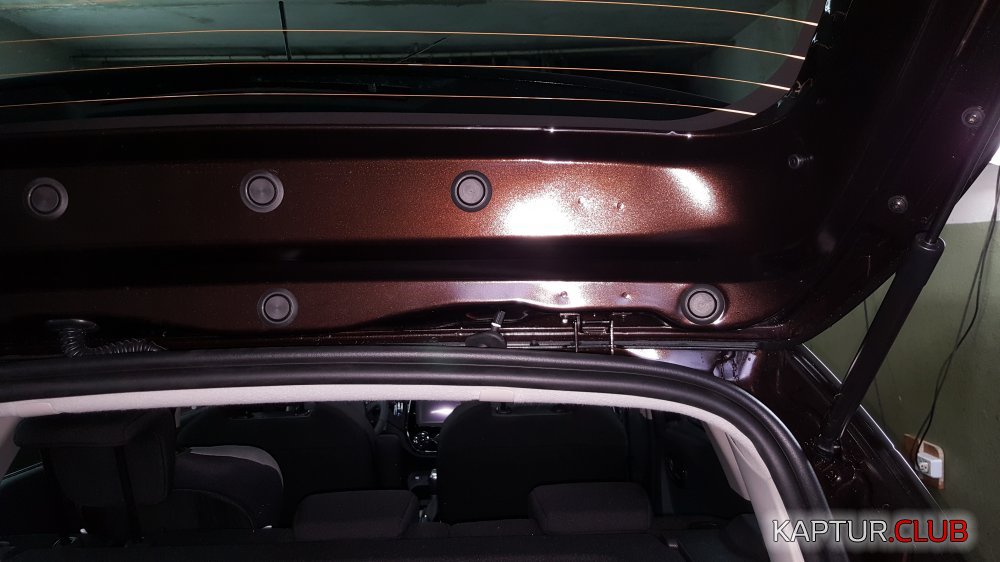

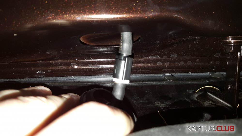

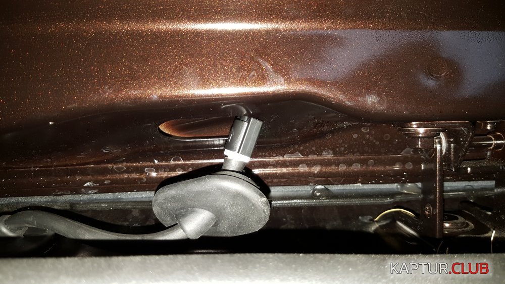

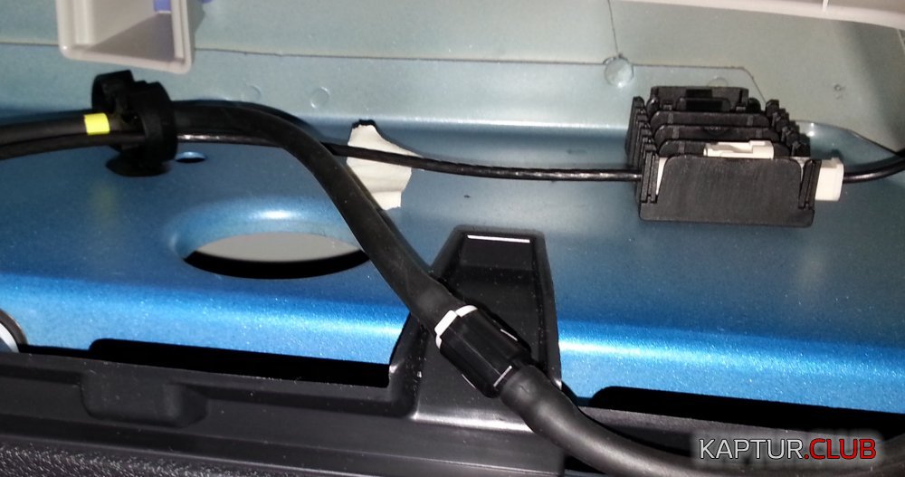

    Я вот так сегодня сделал. Клапан не понятно от чего (165р). Но работает отлично! 20161028_161331.jpg | Рено Каптур Клуб Россия | Форум KAPTUR.SU 20161028_161322.jpg | Рено Каптур Клуб Россия | Форум KAPTUR.SU 20161028_161356.jpg | Рено Каптур Клуб Россия | Форум KAPTUR.SU

    Спасибо, завтра забираю свой клапан в экзисте. теперь точно знаю куда посталю, а то не охота салон разбирать
