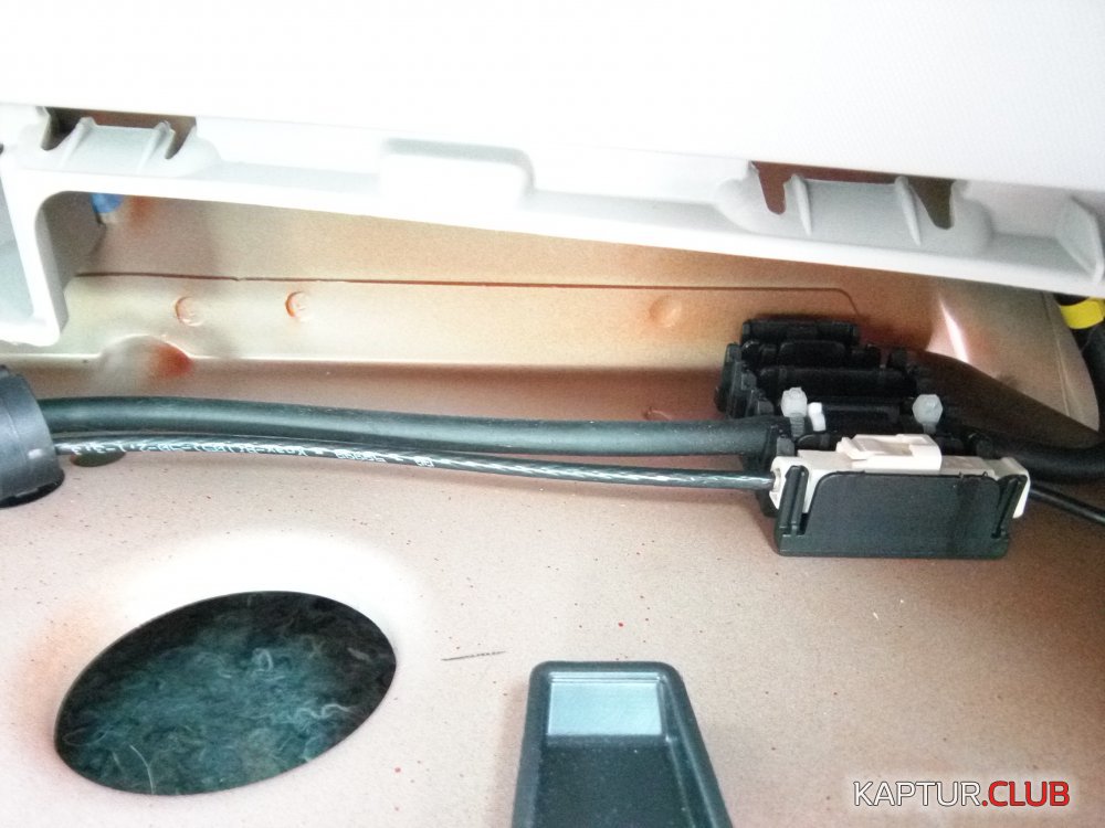

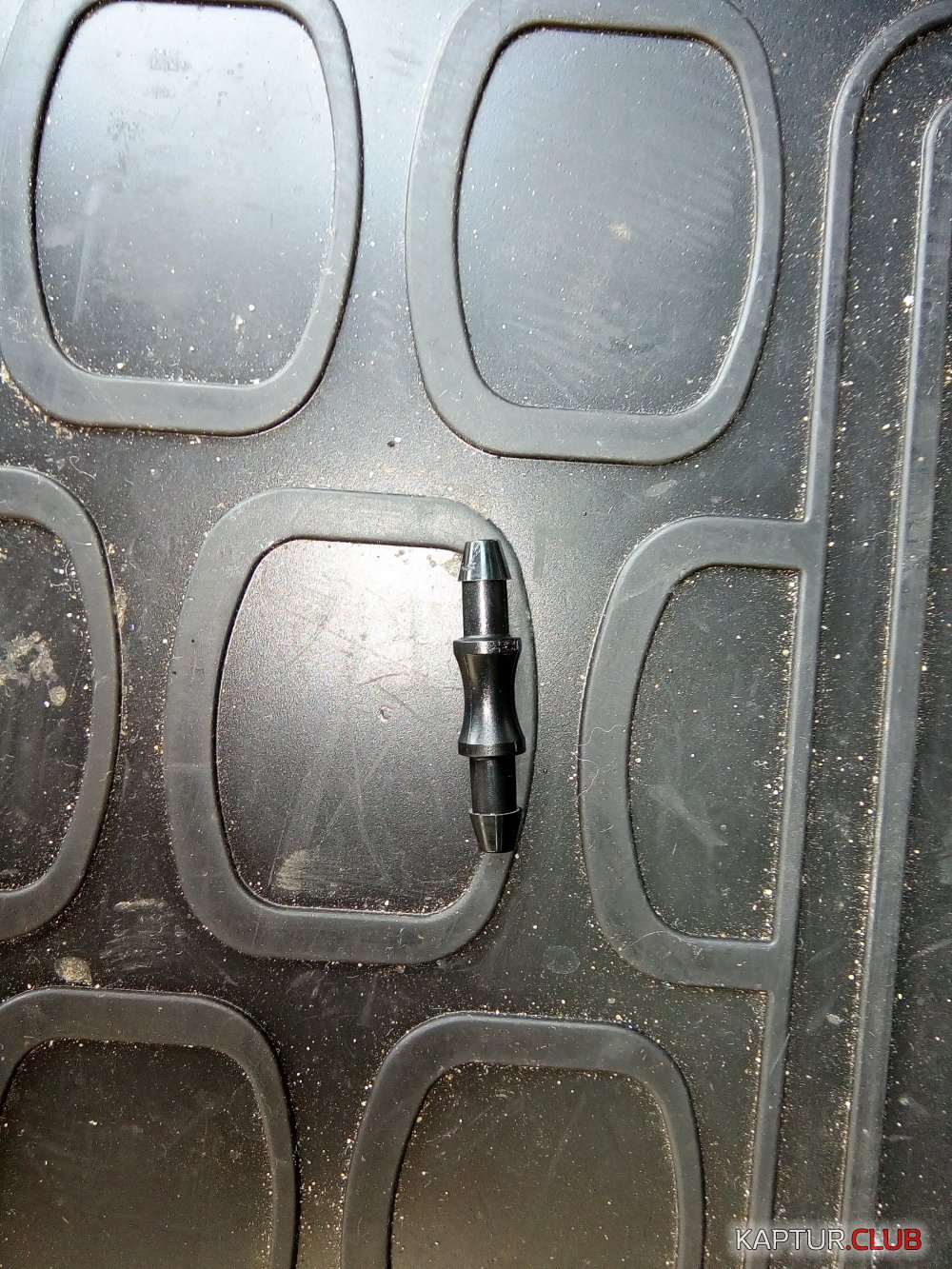

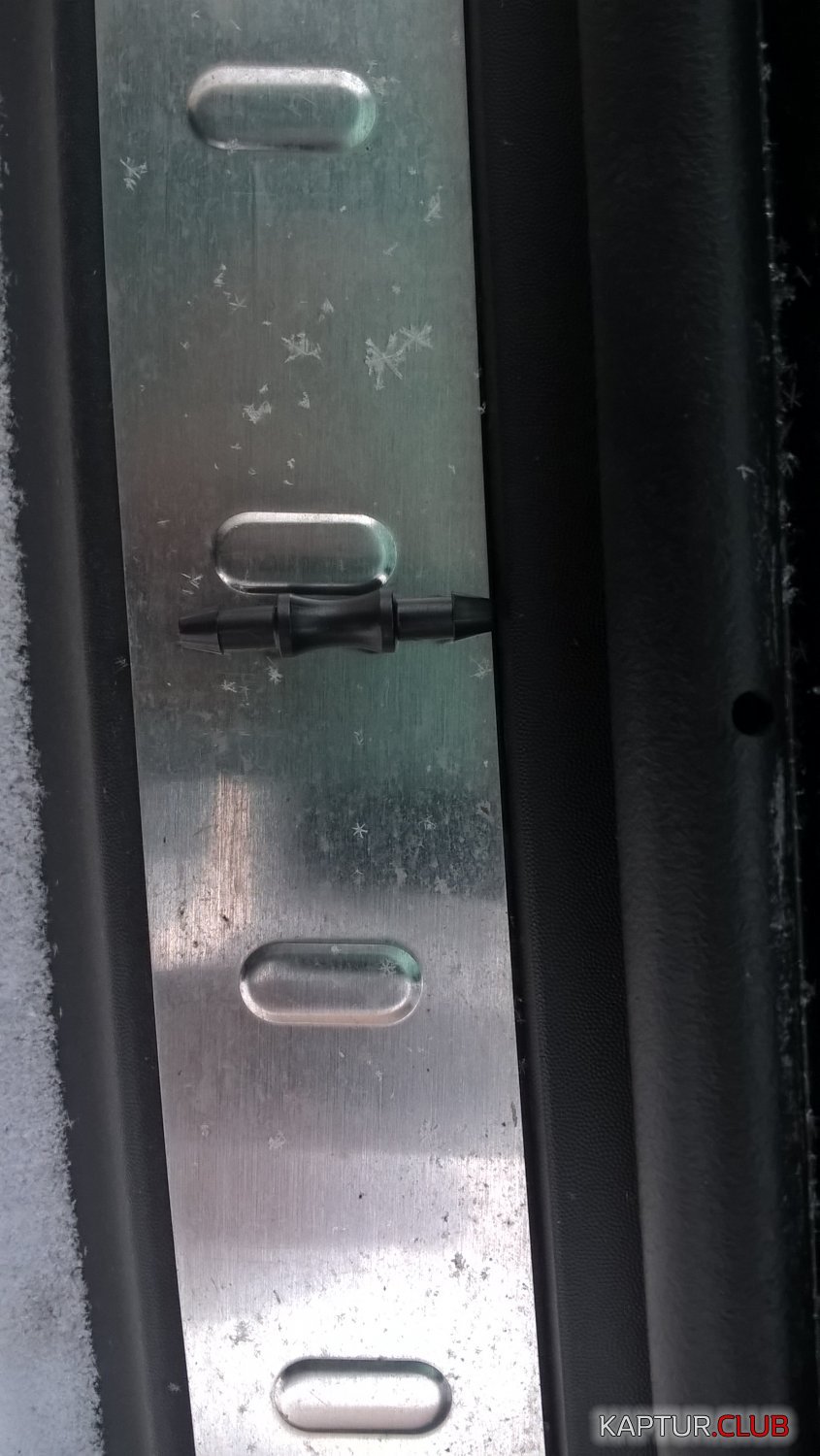

    Я вот так поставил где то раньше видел (как вариант). Преимущество резать шланг не надо убрать только соединительный штуцер фото 2. Вместо него клапан от тойоты.

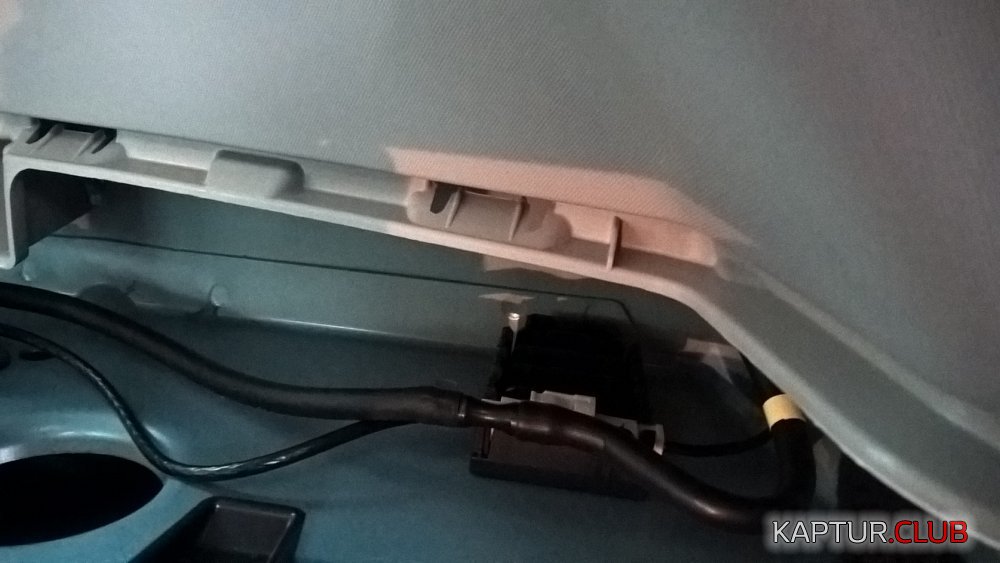

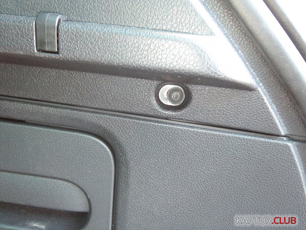

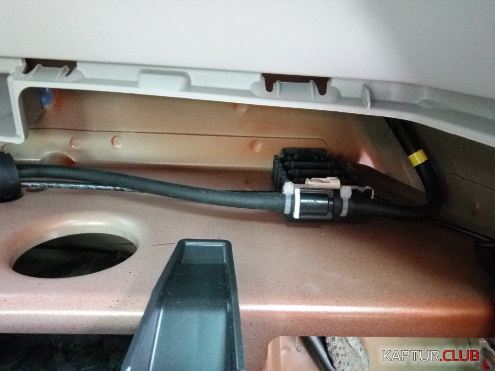

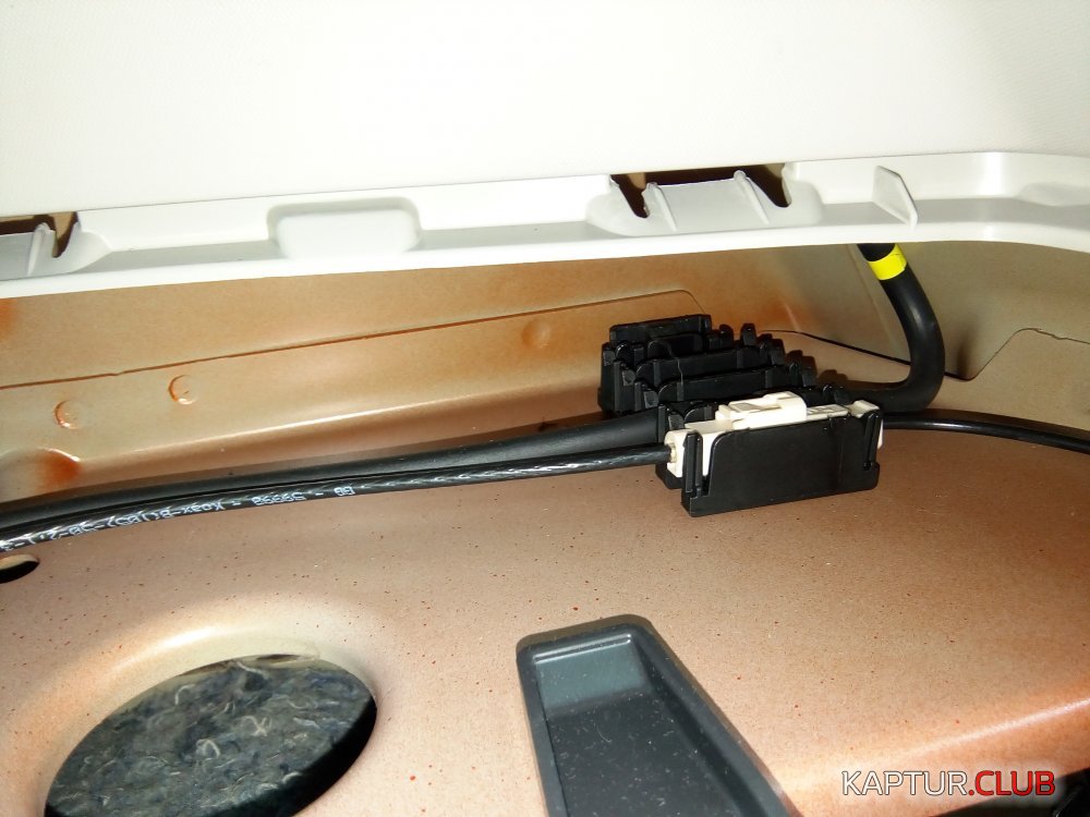

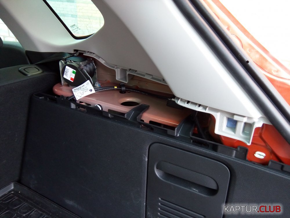

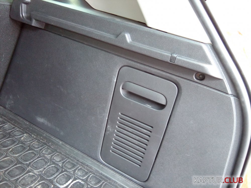

    Точно так же сделал ка вы написали, отвертка звездочкой Т12, фото выложил, на всё про всё 10 минут и есть у меня счастье. Рекомендую приготовить плоскогубцы, так как по крайней мере у меня штуцер руками сниматься с трубок не хотел, а также двумя нейлоновыми стяжками подтянул установленный обратный клапан с обоих концов, думаю так надежней. Накладка снимается на раз два, уплотнитель не сдергивал, а слегка отогнул, полку естественно убрал.
