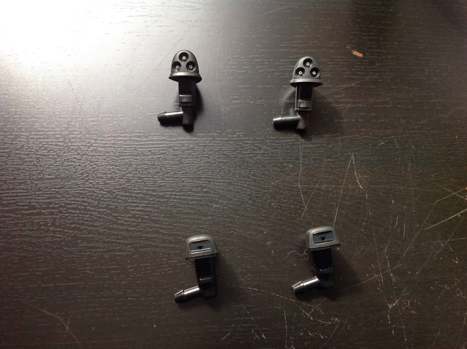

    GM 95226510 (те что на картинке внизу) - поставлены на Авео 2014 года взамен тех что наверху. Жидкость и спустя час и два и ночь распылялась сразу на стекло. У трехструек надо было ставить дополнительно обратные клапана или без них текло со второго или даже третьего раза и это минут через 15 КАРЛ, а то и меньше. Как вы это объясните? И это лишь частный случай.
