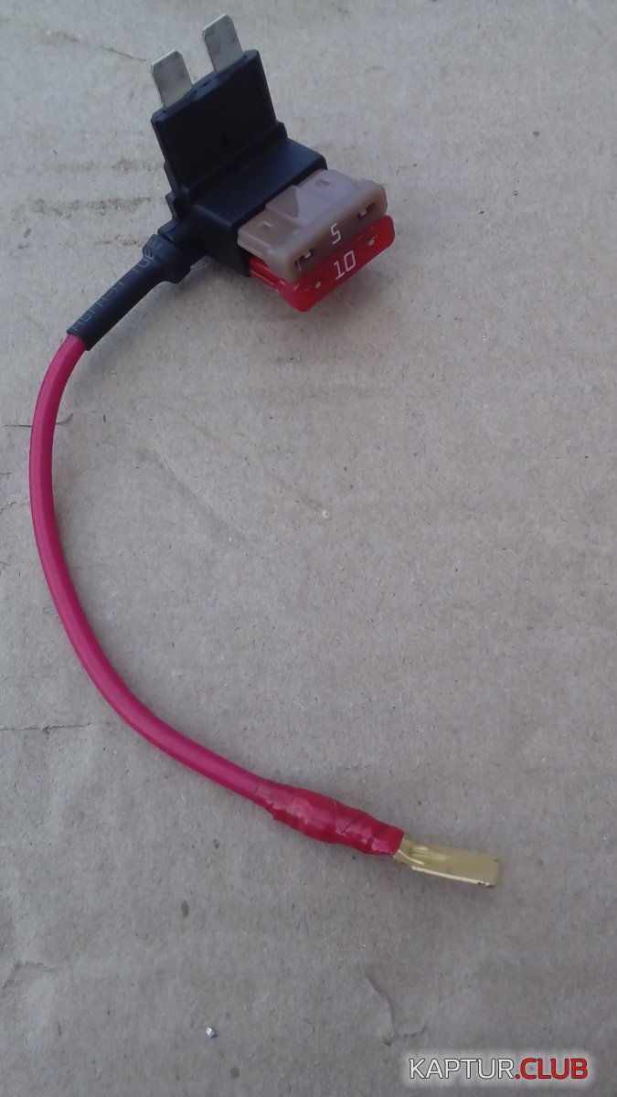

    Да, на 38 постоянный "+", можно от него перемычку делать на 37 и будет счастье.
    Переходник вместо 38, перемычку от него в правое гнездо от вынутого 37

    Спасибо, осталось такую штуку только найти) в выходные побегу по автомагам

    Не знаю, с какого Вы региона, но у нас просто так не найти, или али или второй вариант тут описывал, там они двух видов - под мини и стандарт http://kaptur.club/threads/xodovye-...ustrojstvo-i-problemy.884/page-13#post-227125

    Вообще разные, а именно 37 и 38 - стандарт. А так в основном мини, но и макси есть, но в подкапотной коробке).

    Добрый день, я попробовал на прямую, да свет стал работать .но смутило что на этом 37 так же висит климатическая установка. Немного не понял , это кондей то ли?
    Кстати при перемыкании получилось что свет в салоне с пульта не загорелся, у вас так же?

    У Вас в профиле не указано, какая комплектация машины. У меня Драйв, в других комплекциях назначение предохранителей отличается. У меня на этом предохр. только плафоны и реле водительского стеклоподъёмника. И кстати в книжке схема предохранителей не соответствует действительности.Это обсуждали тут http://kaptur.club/threads/sxema-predoxranitelej-reno-kaptur-i-ix-naznachenie.388/ Свет с пульта не зажигаю(машину храню в гараже).
