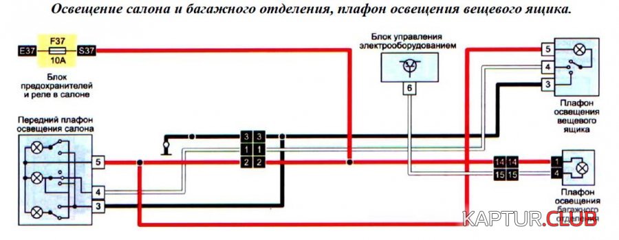

    По нашей теме: Не знаю, как в других комплектациях, а в "Драйве от 37 предохранителя запитывается ещё реле водительского ЭСП. Если делать перемычку между 37 и 38, как мы выше говорили, то обмотка этого реле №7 будет постоянно под напряжением, что не есть хорошо(энергию потребляет, да и просто греется - опасно). Одно дело в движении, а другое - это постоянно и на стоянке тоже. Думаю можно вынуть это реле, и также воткнуть перемычку между клеммами от 3 и 5 контактов, исключив это реле вообще.

    Я подумал, что лучше найти постоянный плюс в салоне и протянуть его к кнопке вкл, на плафоне в салоне. Чтоб если уж включил свет то пусть горит, он как раз включается везде , и салон и багажник сразу.

    Ну мы вообще-то именно это и делаем, так как плюс к кнопке идёт с 37 предохранителя. А постоянный плюс уже найден - это 38 предохранитель.

    Я чё то туплю, а блок комфорта между предом и плафоном есть?

    В схеме присутствует блок управления электрооборудованием. Вот схема, все плюсы идут на все плафоны с предохранителя 37.
