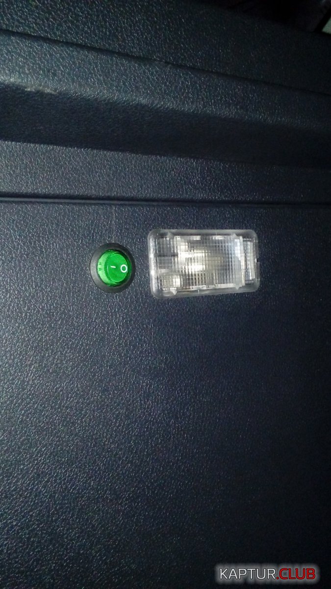

    Я так сделал, когда надо - включаю

    Думаю подобрать плафон с переключателем.
