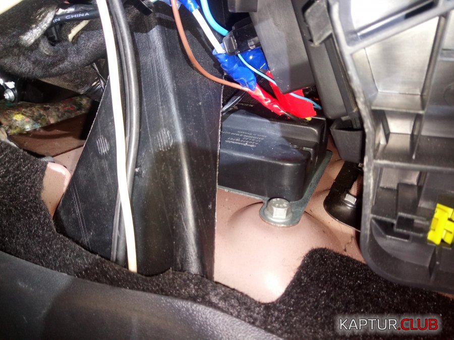

    Нашел блок управления подушек безопасности SRS передней водительской боковой на сидении , может кому будет интересно , стоит под консолью прикуривателя , слот-карты .
    АИП and Vitamin like this.

    переставил переключатель круиза из под ручника на панель где корректор фар - проблем нет но нужно с метр наращивать жгут из пяти проводов - купил отдельно провода цвет - красн белый чёрный синий и розовый скрутил жгут обматав изолентой стекловолоконной типа как на машине сделано Всё остальное ставится по месту без проблем - заглушку под ручник кнопку на панель итог - не скажу что пипец как удобно - один хрен шаришь рукой но удобнее в плане щупать легче :laugh1: да и косяк одним глазом проще на скорости делать если прям невмоготу как отключить охота :laugh1: ( покупал по 1.5 метра проводов с запасом на всякий + нормальная изолента ) это всё больше ничего не надо ) - работы ну я с чаем и сигарой потратил часа три ... требуется полная разборка тоннеля иначе никак !!! Есть смысл переносить не только круиз но и сразу установить розетку для задних пассажиров на видео в процессе демонтажа виден блок срс бодушек безопасности (4мин12 сек) тут уже фото выкладывали на видео более понятно - он прямо под подстаканником передним разъём находится справа надо снять правую боковую накладку тоннеля
