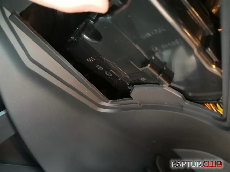

    Подскажите пожалуйста обнаружил что нет у меня этого модуля и за бардачком сиротливо болтается разъем от него. Но нашел на разборке, подключил. А как теперь его закрепить? Бардачок не снимается т.к. одним элементом с торпедой. То, что народ BIC ставил нашел на просторах инета, а вот как его закрепить нет!
    "Хреновина"
    Когда пытался найти крепление для BIС то нащупал коробку которая также болтается сзади бардачка, Причем шина длинная и эта коробка может спокойно болтаться и на бардачке и за ним и справа между бардачком и мультимедия. Я сфотал, насколько смог его вытащить из лючка. Странно, что довольно объемный непонятный девайс свободно болтается внутри торпеды. Ктонибудь знает что это за "хреновина" и можно ли ее прикрепить?

    Похоже на блок климат контроля , отломилось крепление, это в порядке вещей отваливается почти у всех.
    Я закрепил на двухсторонний скотч сверху бардачка, можете предъявить дилеру по гарантии, но кроме крепления на хомуты они вряд ли что придумают.

    Да ... посмотрел ... нужно будет или жену или ребенка просить закрепить. Моими клешнями как-то нереально там шуровать :smile:
    Спасибо большое! Реально помогло!

    Совершенно верно подметили в посте выше, это блок климата. Мне кажется он у всех отломан, не все замечают. Мне дилер отказал в гарантии, но на хомуты прикрепили, но не на штатное место, а где было удобнее. Обернули поролоном чтобы не гремел. До поездка к дилеру пытался сам закрепить, как по ссылке на драйв из поста выше - ничего не вышло. Я принимал такие позы, со стороны смотрелось весело. Руки ободрал, психику расшатал и поехал к дилеру)))

    Да так просто через лючок не получиться, только поролоном подоткнуть или на двусторонний скотч над бардачком. А закрепить, как на картинках это только если вытащить ГУ. Тогда простора больше и реально будет.
