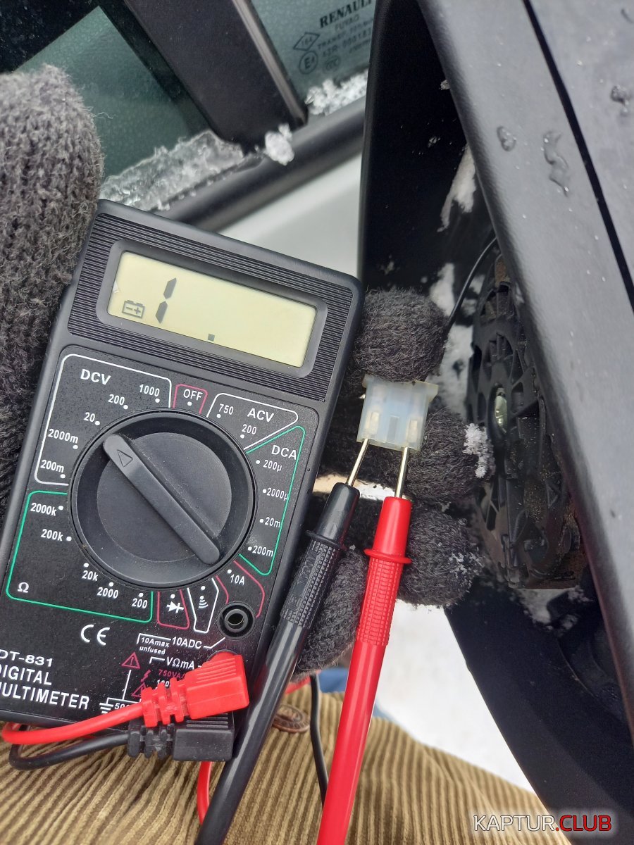

    Нет такой возможности. Только тестер 1 выдает, при проверке разъема и вкл обогреве - это что значит?

    эээ ... 1 это, что Вы имеете ввиду? 1 вольт? А элемент подключен?

    Если обогрев отключить, то по нолям.

    Понятно, это 1В.
    Будем считать, что тестер и щупы с проводами в порядке. Тогда это говорит о том, что на входе обогревателя у Вас 1В. Естественно не хватает для того, чтобы по спирали пошел номинальный ток. Попробуйте воткнуть щупы с другой стороны разъема. Или немножко снять изоляцию с подходящих проводов (ничего страшного, напряжение не то и изолента восстановит изоляцию) Т.е. как-то проверить нужно сколько подходит к самому разъему. Скорее всего проблема с разъемом. Иногда окисляются.
