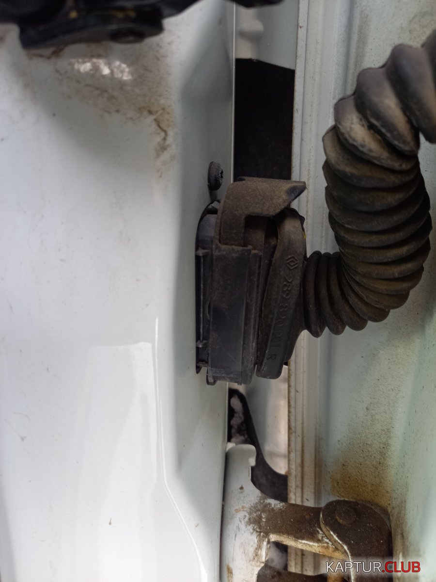

    На контакты ничего не приходит, чуть дальше зачистил - тож самое. Элемент 9-10 Ом выдает. В корпусе зеркала провода вроде целые, до колодки в двери придется лезть? Где там вообще соединение сидит?

    В общем, как говорится, тут без комментов :wacko2:И сразу все 14в на контактах зеркала..

    а я не понял картинки, разъем что-ли отстегнулся или отстегнули? если сам, то не понятно как, там же защелка!

    Дверь эту красили три года назад, может отстегивали, не знаю. И там не похоже на защёлку, по дуге как бы заезжает, прижимая

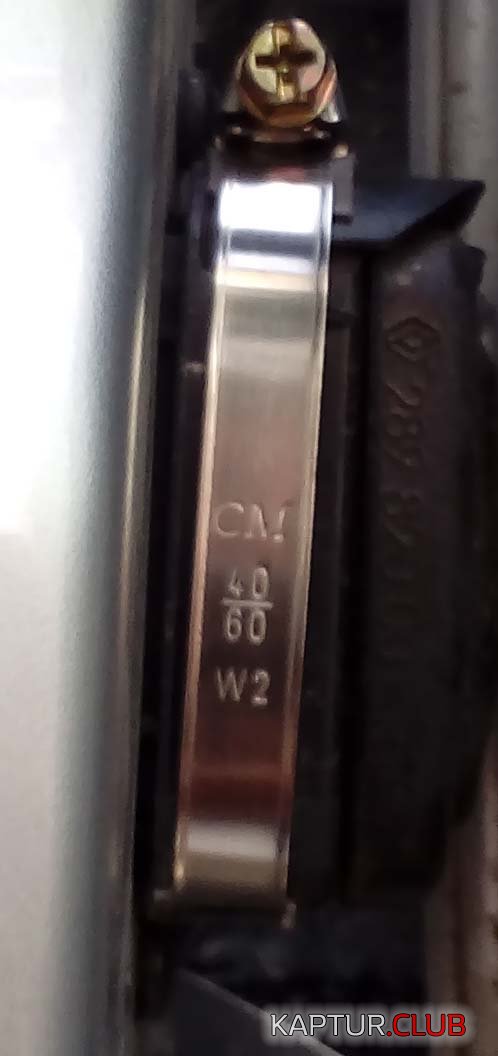

    Там сверху защёлка в виде козырька, она вверх поднимается для отсоединения разъёма. А у тебя он , судя по фото, поднят. Мы даже хомуты туда ставили для борьбы с угонщиками.
    4.jpg | Рено Каптур Клуб Россия | Форум KAPTUR.SU
