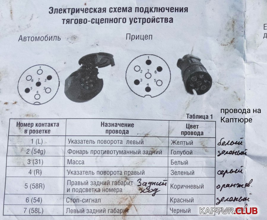

    Господа соклубники, подскажите какие цвета проводов задних фонарей на колодке Kaptur 2016 отвечают что за что, повороты, габармты и тд.может кто в курсе, чтоб не прозванивать каждый?
    Подключить розетку фаркопа нужно..

    Они могут отличаться. На форуме выкладывали. У меня 2017 года, не совпало. Вот мои цвета:
    IMG_20221020_170212.jpg | Рено Каптур Клуб Россия | Форум KAPTUR.SU
    Лучше проверить!
