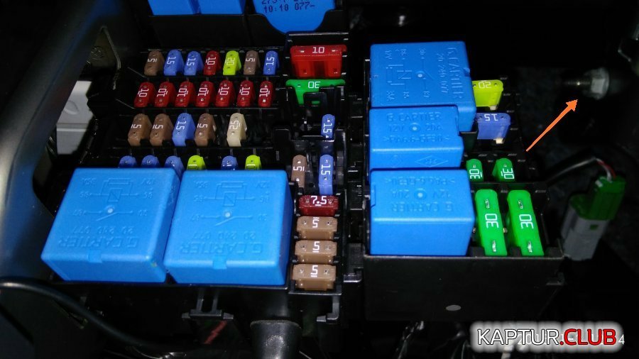

    так недалеко от блока предохранителей есть болт, насколько я помню...я когда питание вёл к регику и детектору массу там и подключал
    вот даже фото есть
