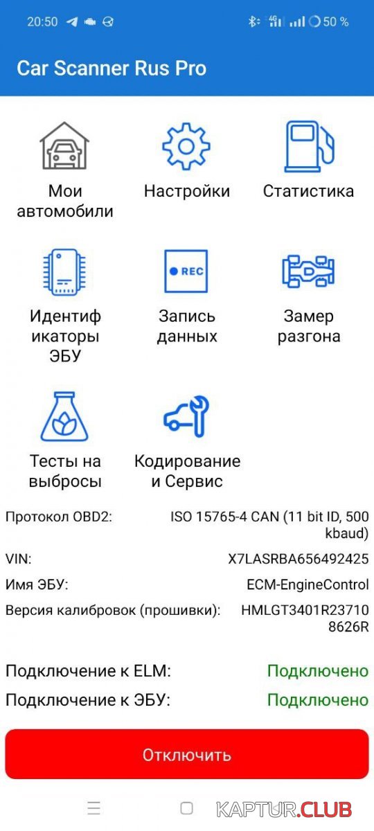

    Коллеги, а как можно узнать дату установленной прошивки?
    Приобрел каптюр, есть косвенные данные, что стоит несток.
    Сканер версию показал, но как ее расшифровать?

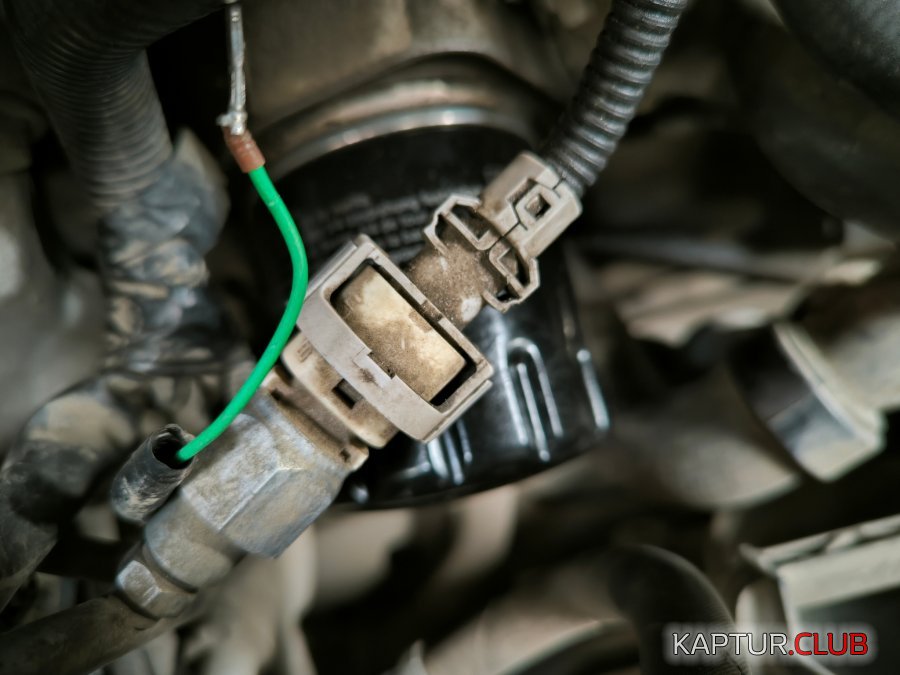

    Парни! Вопрос на засыпку. Менял я сегодня масло. При откручивании фильтра возникли проблемы, пришлось съёмник трехпалый доставать. И вот судя по всему под съемник попал какой то провод, а я в горячке не заметил. Выдернул вместе с пином, а вот откуда понять не могу. Рядом только фишка генератора. Попытался снять, не получилось. Как её выдернуть ума не приложу. Фотку провода прикрепил. Хэлп, откуда он?

    Там защёлки скорей всего, отвёрткой нажать или поддеть, чтобы колодку снять.

    Разобрался. Провод к датчику давления масла. Б.., туда подлезть нереально.
