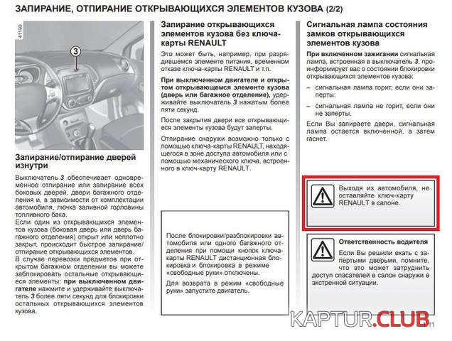

    83.837
    207.944
    Вот даже Ky6uk отписался - https://kaptur.club/threads/mashina-zakrylas-s-kljuchami-vnutri.1273/page-6#post-279475
    Он же выложил скрин с нашего руководства .
    Этот.
    24166242_m.jpg | Рено Каптур Клуб Россия | Форум KAPTUR.SU
    m.susl, lawyer, Grifonov и 3 другим нравится это.
