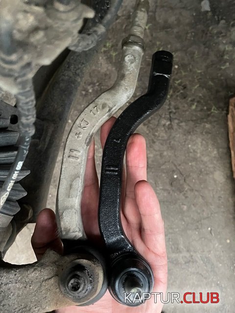

    Подскажите артикулы наконечников рулевых тяг на рестайлинге ?

    IMG_0395.JPG | Рено Каптур Клуб Россия | Форум KAPTUR.SU
    Со второй попытки подобраны наконечники рулевых тяг CTR CE0867R и CE0867L от Рено Лагуна, длина тяги от оси пальца 209мм.
