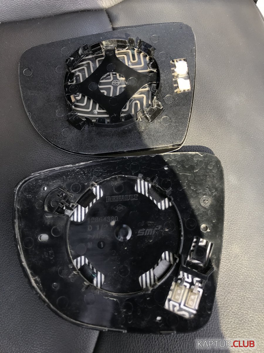

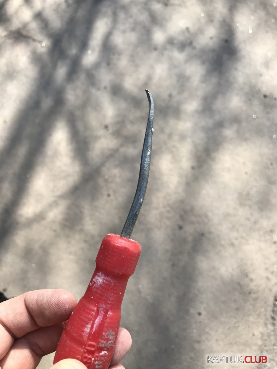

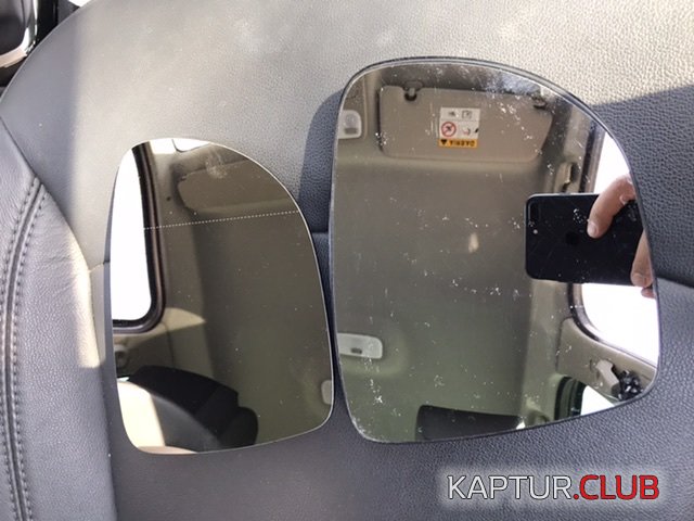

    Коллеги добрый день. Поделюсь печальным опытом. Заказал неоригинальное правое зеркало фирмы ergon номер по каталогу 76211300. Оно очень похоже на оригинальное от европейского Captur также точки стоят где идёт более сильный изгиб. НО! Оно увеличивает все в два раза! Как на зеркале для макияжа! Я не знаю зачем это сделано. Короче снимаю, ставлю обратно оригинал. Буду ждать пока оригинальное от Captur приедет. Снимать зеркало надо с помощью фонарика и гнутого предмета.

    Прилагаю фото как в него видно. Оно тоже кстати с обогревом. Но контакты обогрева пришлось подгонять под него.
