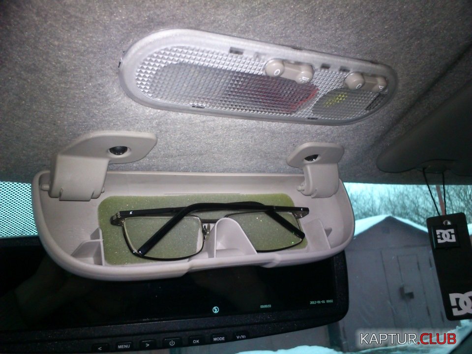

    Ну да этот от Логана ( тоже в самый раз ) .
    Просто прикручивай к закладной ! Обшивка у нас жёсткая . Будет стоять - "как конь во ржи"!

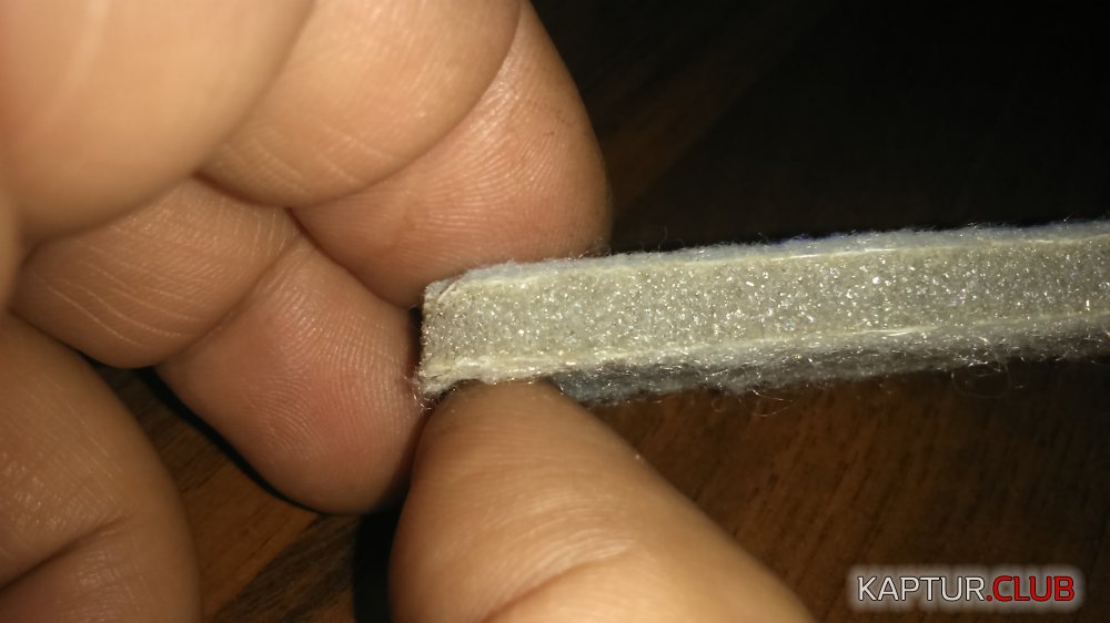

    Вот фото нашей обшивки в разрезе . Осталось после установки подсветки в солнцезащитные козырьки. DSC_0022.JPG | Рено Каптур Клуб Россия | Форум KAPTUR.SU

    Ну я какой номер нашёл,то и заказал. А мегановский есть номер?
    Я с закладной не могу понять что делать. Ее под обшивкой за кузов надо как-то цеплять крепить сначала или нет?
    У нее есть типа крючков каких то. Или же она просто болтается за обшивкой,там ее поймать и скрутить с очешником винтами укрепившись?

    Крючки эти для Логана ( при установке в штатное место ) . А у нас нужно просто тупо стянуть очёчник с этой планкой через обшивку .
    А вообще про очёчник я писал в своём БЖ , вот если хочешь почитай - http://kaptur.club/threads/campan-kaptur-2-0at-4wd-style-orange-black.652/page-14

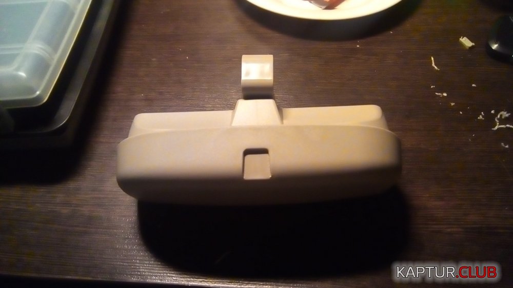

    Я не искал такой , а представляешь - что этот очёчник в Логане , как раз там и крепится ))))
    Вот фото !
    8bf01c4s-960.jpg | Рено Каптур Клуб Россия | Форум KAPTUR.SU

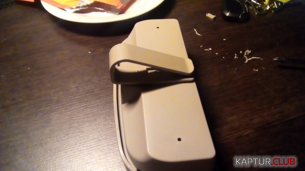

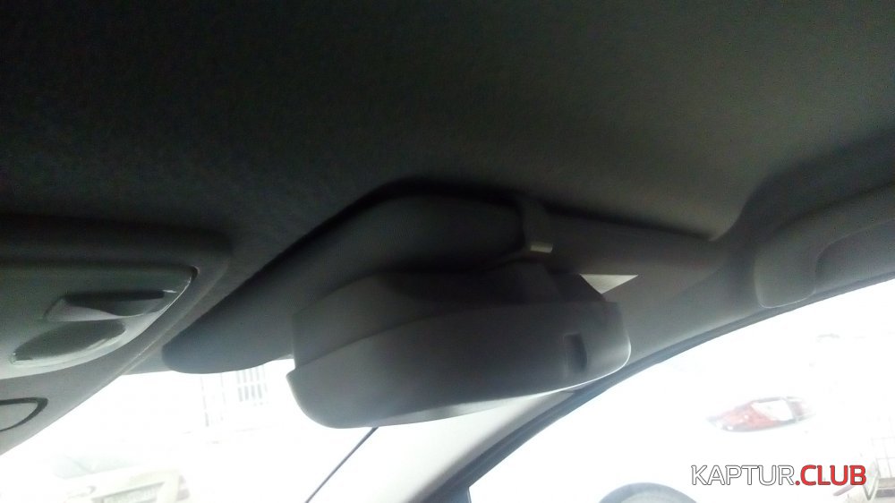

    Купили на Али очечник с клипсой, крепиться на солнечный козырёк. Цена вопроса 450р
