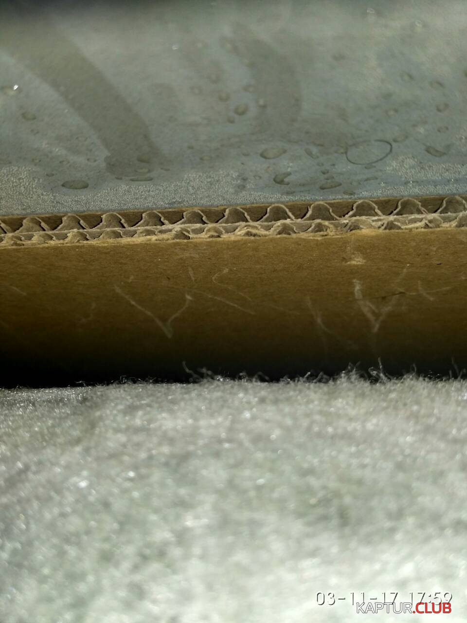

    Поставил сегодня очечник спереди по центру около плафона освещения (за ним).
    При его установке упустили одну фишку и не могли долго понять, куда она там между крышей и обшивкой завалилась. В итоге нашли всё-таки, но при поиске выяснилось следующее.
    Мы сделали фото под обшивкой, чтобы понять, куда делась фишка и обнаружили, что у нас между металлической крышей и обшивкой, которую мы все видим, нахожится рефренная картонка.
    Это только у нас Рено так прикалывается или это повсеместная практика у всех производителей?

    На Каптуре не зависимо от комплектаций:sarcastic:. Серьезно,скорее всего да, ну или что то похожее на картон в этом ценнике.

    натуральный картон и есть, там две картонки приклеено на скотч

    Картон на внутренней стороне крыши - это антивибрационный бюджетный способ автозаводов. Причем еще в СССР на авто приклеивали на заводе плотный картон и на часть крыши и на внутренние стороны дверей чтобы не было консервного звона при закрывании)))

    супер бюджетная шумоизоляция!

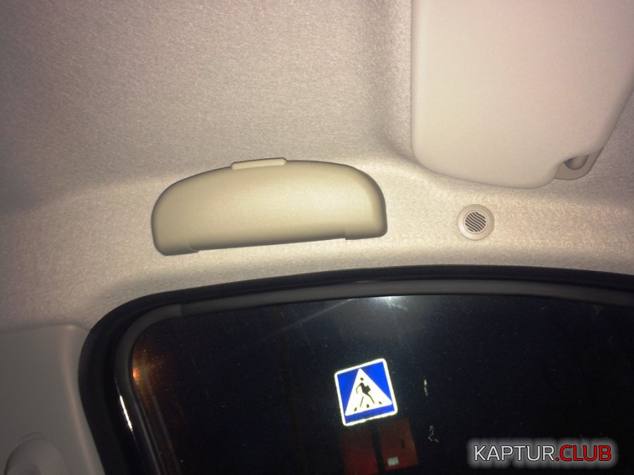

    тоже установил:

    А пластиковую планку подсовывал с обратной стороны обшивки? и если подсовывали, то как отгибали обшивку?
    Сам поставил уже по центру около фонаря освещения салона: просто интересно.

    снимается уплотнитель, получается большая щель туда и просунул пластиковую планку. я сначала снаружи всё наметил, сделал шурупами дырки в планке и всё легко прикрутилось потом на месте!
