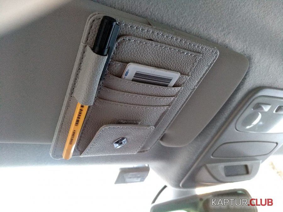

    У меня есть еще вот такой типа очечник, кстати для любой глубины очков подойдет. :wink3:

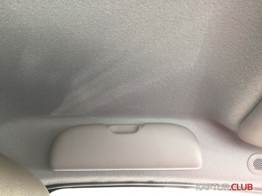

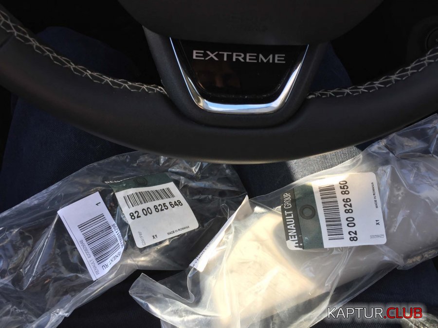

    Сегодня весна, солнышко долбит по глазюкам, отражаясь от снега и мокрого асфальта немилосердно. Это обстоятельство заставило заняться установкой очеШника. Самоё сложное в процессе - совместить отверстия под саморезы между креплением очешника и "кронштейном крепления ящика для очков 82 00 825 648 " в вырезах потолочной панели. Когда накувыркался с этим совмещением и всё же совместил, появилась, как ни странно, мысль - 2 проводочка многожильных сечением 0,2 - 0,35мм длинной 15-18см с завязанными на середине проводов узлами, не проходящими в отверстия для саморезов, пропустить со стороны металла крыши в отверстия для саморезов "кронштейна крепления ящика для очков" и через предварительно вырезанные по разметке отверстия в потолочной панели. Затем втыкаем направляющие "Отсека для очков 82 00 826 850"
    в предназначенные для них отверстия "кронштейна" и выдернув проводочек № раз из под потолочной панели, наживляем первый саморез (торкс Т15), ну и затем, аналогично, второй. ИМХО, это значительно сократит время на процесс "попадания". И ещё, для облегчения вворачивания саморезов, можно их предварительно "прогнать" пару раз сквозь крепления с капелькой силиконовой смазки.

    Установка очечника происходила по описанию https://www.drive2.ru/l/474893641639264400/.
    Так как руки растут не из того места, ставили очечник в Лоранте.
    Цена вопроса 600 (детали) + 900 (установка) = 1500 рублей. 111.jpg | Рено Каптур Клуб Россия | Форум KAPTUR.SU 222.jpg | Рено Каптур Клуб Россия | Форум KAPTUR.SU

    Сам себе такой же взял на Али, только цвет другой. Вопрос - эмблема Рено на нём откуда?
