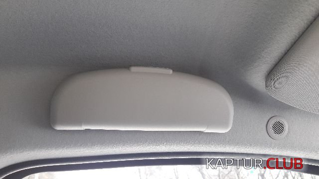

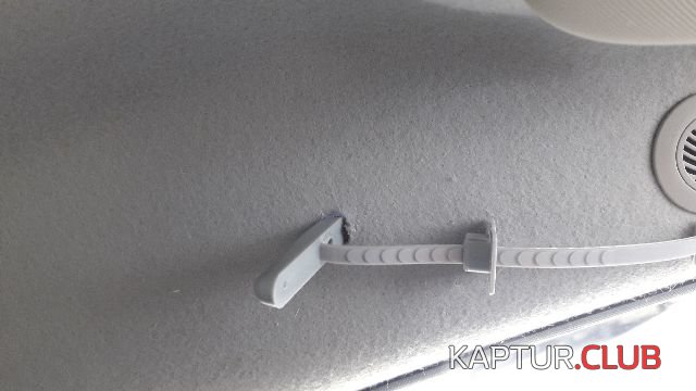

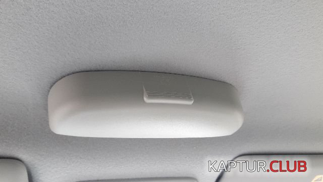

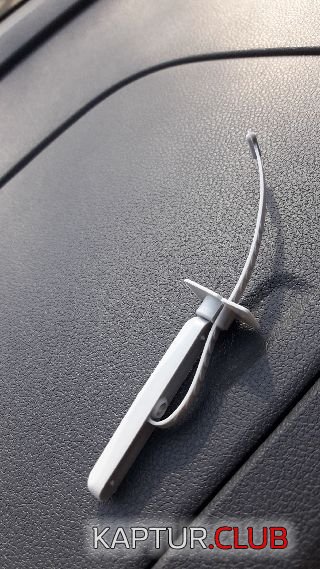

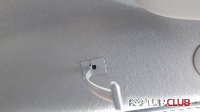

    Привет всем. Прикрепил два очешника не вставая со своего кресла, не открывая дверь и не снимая плафон.
    Вот фото отчет, может кому интересно будет. 1.jpg | Рено Каптур Клуб Россия | Форум KAPTUR.SU 2.jpg | Рено Каптур Клуб Россия | Форум KAPTUR.SU 3.jpg | Рено Каптур Клуб Россия | Форум KAPTUR.SU 4.jpg | Рено Каптур Клуб Россия | Форум KAPTUR.SU 5.jpg | Рено Каптур Клуб Россия | Форум KAPTUR.SU 6.jpg | Рено Каптур Клуб Россия | Форум KAPTUR.SU 7.jpg | Рено Каптур Клуб Россия | Форум KAPTUR.SU
