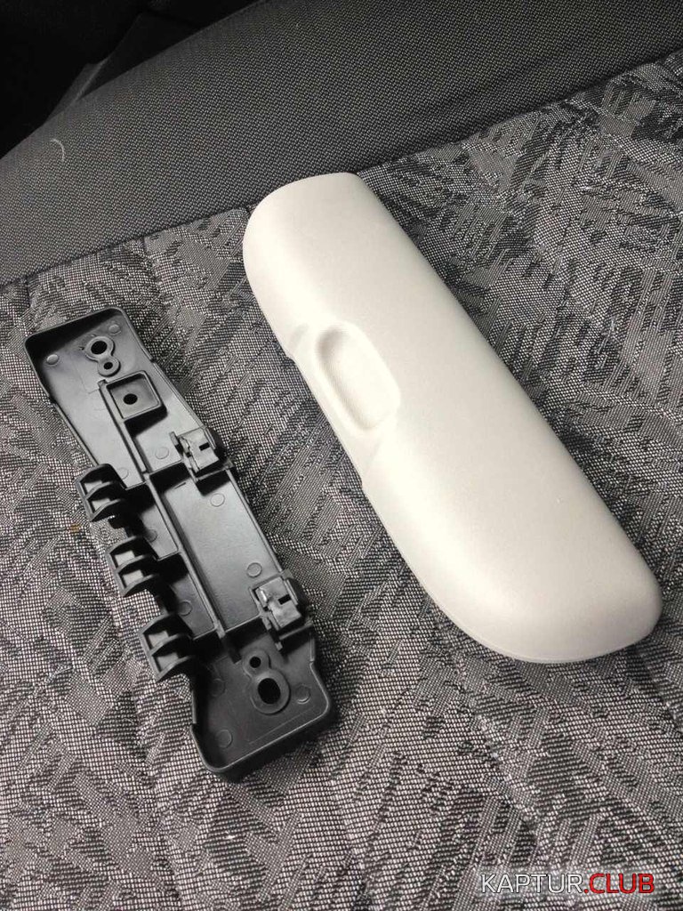

    Уведомлю вас, что у меня есть подочечник под любые толстые очки https://www.drive2.ru/l/469393059843408263/ . Он имеет два крепления. С помощью саморезов, и с помощью клипсы. Саморезы крутить в картонную обивку это не разумно - картон не держит. Поэтому Рено предусмотрело другое крепление для фирменного - через встречную планку.

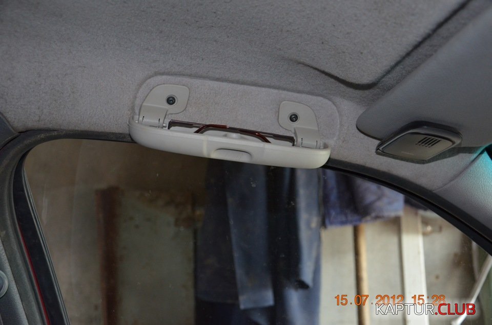

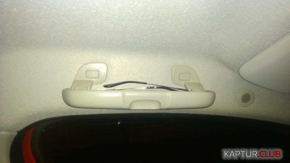

    Насмешили ))))
    Рено выпускает и без ответной части !!!!!
    Как вам ещё объяснить , с клипсами !!!!!
    Просто Каптур не бывает праворульным !!!!
    Поэтому у нас и нет под обшивкой специальных мест для защёлкивания клипс !!!!
    Они ещё используются для ручек на потолке , или вы думаете что ручки держатся за ответную планку )))))
    Очёчник_2.JPG | Рено Каптур Клуб Россия | Форум KAPTUR.SU
    Вот с клипсами , нет в природе ответной планки для него , а это РЕНО !!!!!

    Вы просто глубоко не исследовали вопрос. Заводская установка, заводской комплект только с ответной частью. Дилерская установка также. Не покупают ответную часть из жмотства - стоит ответная планка около 900 р. Именно в эту планку входят клипсы, а не в обивку. Надеюсь, всем здравомыслящим, знакомым с механикой и материалами понятно почему.

    Я владел Меганом , там нужно было просто прорезать обшивку в определённом месте !!!!
    И потом просто защёлкнуть клипсы в кузов !!!!

    Я не хочу ВАС оскорблять !!!!!!
    Но уже не знаю как и объяснить !!!!
    Повторю !!! С клипсами не бывает ответной части !!!!!! Ну вообще не бывает !!! В утолщение корпуса (железного , автомобиля ) они защёлкиваются !!!!! Не в обшивку !!!
    А вот с саморезами те с ответной частью !!!!!

    Вас обманули. На заводе так не делают. Читайте выше. А еще проще, попросите дилера установить правильно - увидите эту планку в счете-наряде, если дилер не левый. Большинство вообще мало чего понимает. Этим и пользуются нерадивые. Есть одна абсолютная фишка. Зазоры при установке расчитаны на встречную планку, если ставите без нее, то либо возникнет зазор в 2 мм, либо придется точить. Я все это прокурил, выяснил, и заказал китайский.

    Вы ............. Слов нет .
    Кто меня обманул ????? В праворульном Мегане в это место защёлкиваются потолочные ручки !!!!
    Там в корпусе всё предусмотренно , а что ВЫ там курили , я не знаю !!!
    А вот фото очёчника на саморезах с планкой 960.jpg | Рено Каптур Клуб Россия | Форум KAPTUR.SU f9f0a68s-960.jpg | Рено Каптур Клуб Россия | Форум KAPTUR.SU

    Теперь ВАМ всё понятно !!!!!
    На клипсах - без планки !!!
    На саморезах - с планкой !!!!
    У меня остался от Мегана , планку я делал сам !!!
    И не от жлобства и непонимания , нет её в природе !!!!
