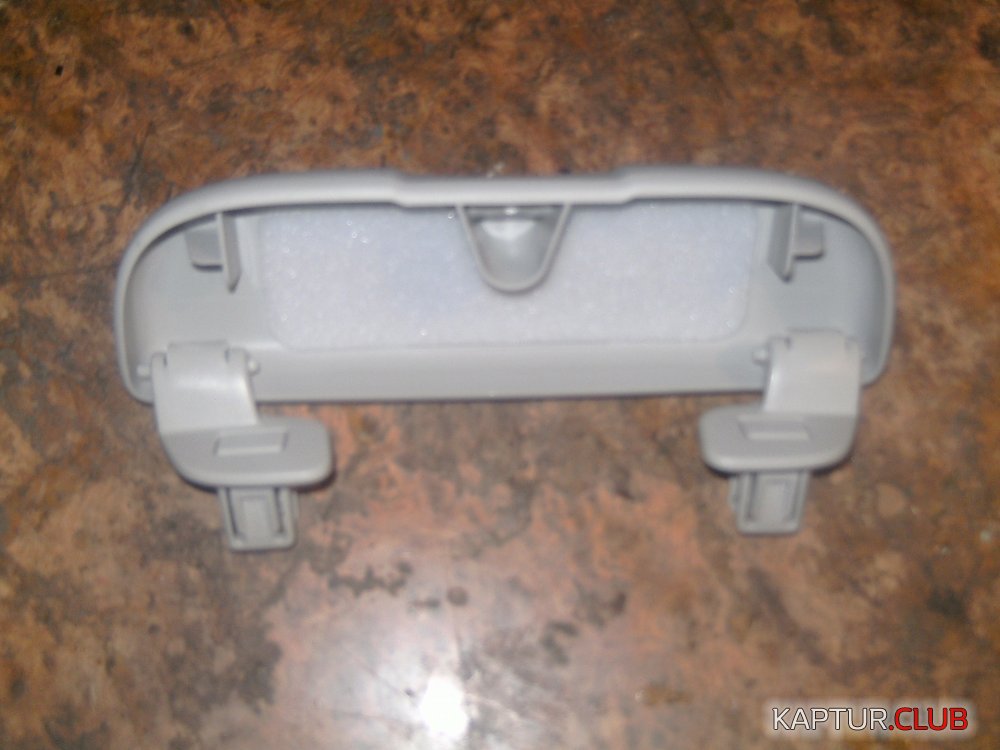

    Надеюсь, вы меня услышите. Я человек не жадный. Хотел поставить сначала фирменный подочечник. Он идет на клипсах. Мало того, что он тонкий, он требует разборки обшивки крыши. Я записал все каталожные номера, в том числе встречной планки, я почитал про то, что возникает естественный зазор, если клипса защелкнулась в обшивке, а не во встречной планке толщиной 2 мм. После этого я принял решение. Что сделали вы? Откуда вам известно, что то, что вам установили, установлено по технологии? Владелец Меган? Меган не Каптюр, в Меган гопники на саморезах много чего прикрутят, если владелец не сведущ. Мне жаль, но не стоит моих трудов отсылка к ранее найденной инструкции по фирменной установке, не стоит искать стертые каталожные номера, но вменяемые люди поймут - клипсы никто не крепит в картон встречной частью - это аксиома. Исходя из нее все желающие найдут и поймут как делать правильно. Дам подсказку. Концерн Рено-Ниссан - подочечники одинаковые.

    А да , ВИТАЛИЙ снимите ручку с пасажирской стороны !!! Там точно такой крепёж как и у моего очёчника !!!
    И уверяю ВАС , не найдёте там ни какой ответной планки !!!
    А увидите выступы в кузове с прямоугольными отверстиями ))))
    Может тогда поймёте )))

    Это полный аут !!!!
    Я сам ставил очёчник в МЕГАН !!!!
    Там нет ответной части !!!!
    Читайте по буквам !!!
    Клипсы защёлкиваются не в обшивку !!!!
    В металлические выступы кузова !!!!!!

    Много слов, мало дела. Я ссылаюсь на инструкция по установке, вы на личный опыт. Ошибочный. Нигде, кроме панели крыши, нет картона. Встречная часть клипсы может защелкиваться в пластик, но не в картон. От вас много слов, но мало понимания материалов. К слову, я не технарь, но не считаю возможным для себя быть технически неграмотным.

    Когда вы "защелкивали", вы понимали куда, как будет там держаться? Ни хочу переходить в негатив, но вы можете прочитать, что есть ИНСТРУКЦИЯ по установке? Это общероссийская проблема, от которой волосы встают дыбом у немцев, шведов, финнов и т.д. Будьте человеком вменяемым, если клипса влазит, то это еще не значит, что все хорошо...

    А ровно так же как и с родной планкой которая на саморезах )))!!!
    Да и кстати !!!! У нас обшивка толстая и я делал ответку из оцинкованного железа , толще не получится - клипса не защёлкнется !!!!!
    И когда я установил всё проверил , клипсы защёлкнулись в планку .
    А вот ещё - я технарь !!!!
    И в отличии от вас как минимум знаю как устроенны эти клипсы !!!!
    И знания мои а так же опыт , не ошибочны !!!

    А вот ещё , строение этой клипсы такое , что за обшивку она не будет держаться .
    Да и не клипса это если уж так , а ответка . которая раздвигает ножки в креплении у очёчника !!!!
    В отличии от вас я его ставил )))!!!
    А вы даже не знаете как устроен крепёж в очёчнике , так как не держали его в руках !!!!

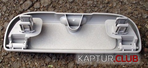

    А вот вам фотки крепежа , может поймёте ))) c6befu-480.jpg | Рено Каптур Клуб Россия | Форум KAPTUR.SU 8dedafu-960.jpg | Рено Каптур Клуб Россия | Форум KAPTUR.SU
