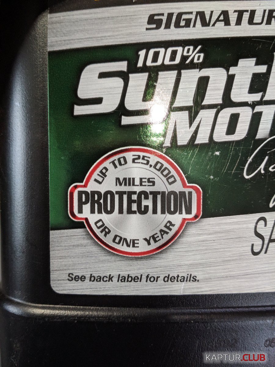

    Кстати вот
    IMG_20200114_101444.jpg | Рено Каптур Клуб Россия | Форум KAPTUR.SU
    40233км

  8. c810

    Что за зверь такой?

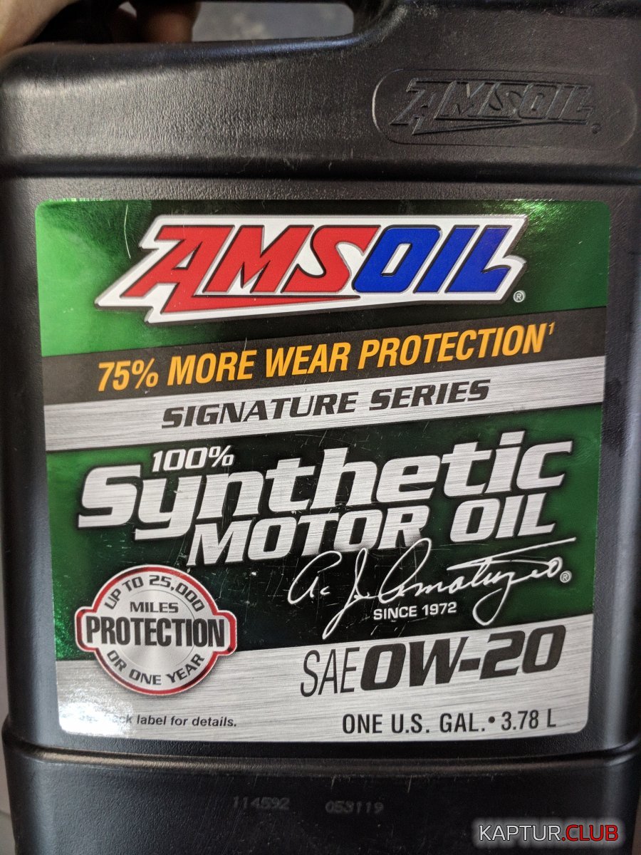

    Боюсь это не наш случай
    IMG_20200114_111638.jpg | Рено Каптур Клуб Россия | Форум KAPTUR.SU

    Рено Каптур "Extreme" 2.0 МКПП Бежевый с чёрной крышей.
    ДА 0W-20 не для 2.0 двигателя. Завод для него 5w40 рекомендует.

    Думаю это свойство на Россию не распространяется - "тяжёлые условия".
