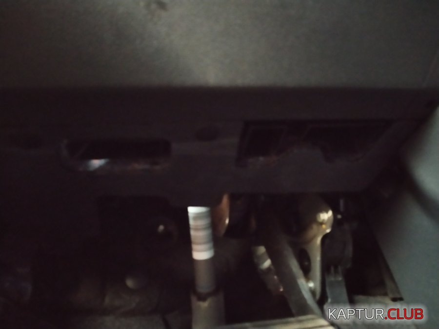

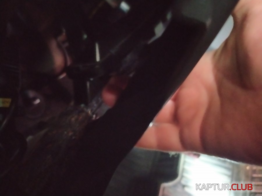

    Сегодня залез в салонный блок предохранителей, меняю видеорегистратор, и задел воздуховод зоны ног, а он болтается в свободном полете! У всех так или у меня, что-то отвалилось? Посмотрел, полапал вроде все целое. А дребезг в этом районе, на ходу, присутствует, хотя там подкладка, но при такой болтанке она не спасет! Буду думать как закрепить. Посмотреть вложение 94230 IMG_20200713_211511.jpg | Рено Каптур Клуб Россия | Форум KAPTUR.SU IMG_20200713_211611.jpg | Рено Каптур Клуб Россия | Форум KAPTUR.SU
