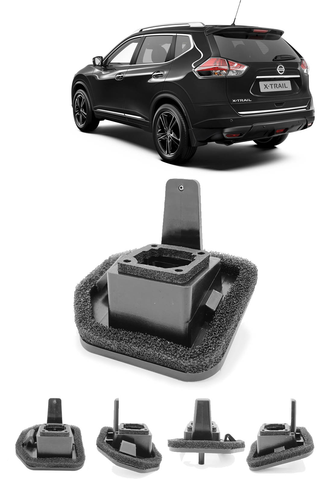

    Немного мы не успели. Уже вышел на X-Trail. Вообще текущее состояние разработок и перспектив сведено на одной странице.

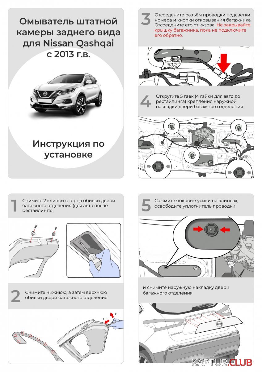

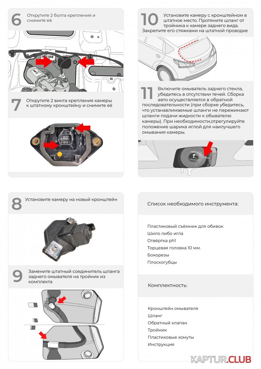

    Мы инструкции планируем сделать ещё интереснее. Вот первый вариант для Кашкая:

    Инструкция для каптура даже более чем, школьник справится, а у Кашкая тоже очень подробная. Не плохо

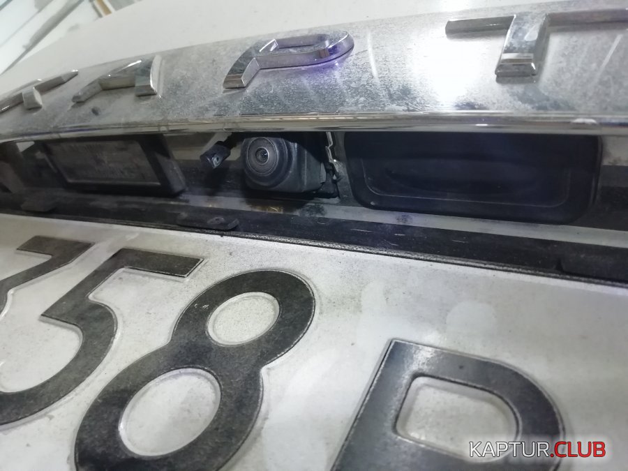

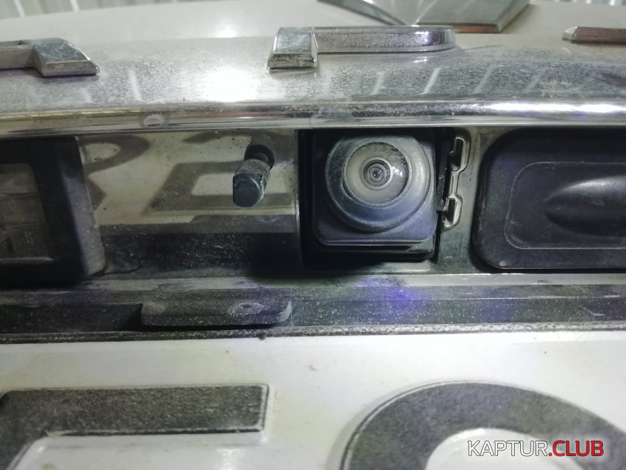

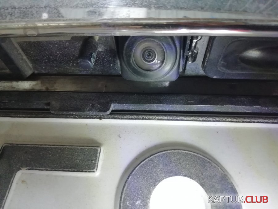

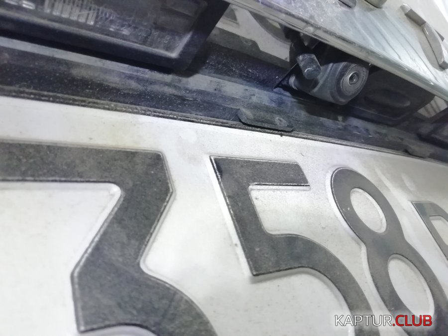

    Решил все - таки поставить себе омыватель камеры заднего вида. Вроде вещь не первой необходимости, можно и пальцем протереть конечно, но в слякоть напрягает немного - пачкается очень быстро. А тут брат на свой хендай как раз устанавливал самодельный омыватель. Посмотрел - понравилось. Да, я знаю, что есть готовое решение от эва смарт, но поскольку там нет ничего сложного, решил сделать самодельный омыватель, да и по цене гораздо дешевле. А ещё, мне не хотелось снимать хромированную накладку kaptur. Шланг и тройник у меня были, я купил только форсунку 32 92 2294 и обратный клапан от тайоты 85321-26020. Просверлил отверстие в накладке, вставил снаружи форсунку, а с другой стороны одел на нее трубку. Тут было самое сложное - подлезать пальцами туда через отверстия в металле неудобно (если не снимать накладку) , но все получилось. Дальше - поставил обратный клапан и протянул шланг к штатному шлангу омывателя заднего стекла, который разрезал и поставил тройник. Все собрал, попробовал - струя бьет хорошая, со своей задачей справляется. Внешний вид тоже норм.

    Сегодня сделал омывайку камеры заднего вида, почти по твоей схеме!
    Вышло, 768₽ за все компоненты.( Форсунка с удлинителем febi 22294-141р, тройник ( тоуота 8532130080-153 р, обратный клапан( тоуота 8532126020- 124р), трубка для компрессора для аквариума- 155р-2.4 м)клей секунда-190р и резиновую прокладку 5 р шайбу ). Я так понял, что ты серую трубку удлинитель не применял. А воткнул форсунку прямо в шланг? Я использовал полностью комплект с серой трубкой, прекрасно он входит с задней стороны( заднюю карту снять естественно), в заранее подготовленное отверстие( 6мм сверло) из твоей схемы. Единственное нужно потом отрезать по месту ножом и подточить форсунку под серую трубку напильником( даже в родное отверстие не вставляется. Когда отрезаешь оно там ещё меньше))). Собрал всё , надел резиновую прокладку, отрегулировано по длине и высоте. И всё это приклеил секундным клеем к хромированной накладке. И вуаля...
