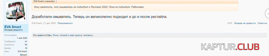

    Про ЕВУ писали, что на рестайле есть отличия по камере и не удалось по инструкиции поставить.
    Natali likes this.
    83,828
    207,924
    Ну раз не прочитал по ссылке .
    Выложу скрин )))
    2021-10-18_18-02-57.png | Рено Каптур Клуб Россия | Форум KAPTUR.SU
  4. Provo
    Provo Наш человек
    Jul 26, 2018
    2,993
    2,832
    Уфа
    Руслан
    анонс 2020 года, а в октябре 2021 человек пишет, что поставить нормально не получилось... первоначальную модель продали?
    Natali likes this.
    83,828
    207,924
    То что ставил недавно , это я видел.
    Тут вариантов - тьма (ну раз он сам не разъяснил).
    Может покупал - раньше.
    Может с другого Каптура ( у него же в профиле , есть Каптур и из первых выпусков)- переносил.
    Ну а может и из старых запасов продали .

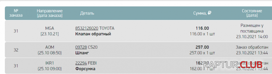

    Всё думал , думал ))
    Покупать готовый (Казанский) набор или как многие сделать самому .
    Решил , сам сделаю (как некоторые тут) - спасибо всем за идею.
    Да и быстрее всё придёт и магазин рядом (с работы по пути , да и пешком из дома в пределах семи минут)
    Заказал в АвтоДоке - нужное .
    2021-10-23_22-09-36.png | Рено Каптур Клуб Россия | Форум KAPTUR.SU
    Шланг решил такой взять .
    2021-10-23_22-16-24.png | Рено Каптур Клуб Россия | Форум KAPTUR.SU
    Как говорится в цвет авто )))
    Хотя в Би-Би (тоже рядом) можно и ВАЗовский приобрести.
    Выйдет с тройником в пределах пятидесяти рублей.
