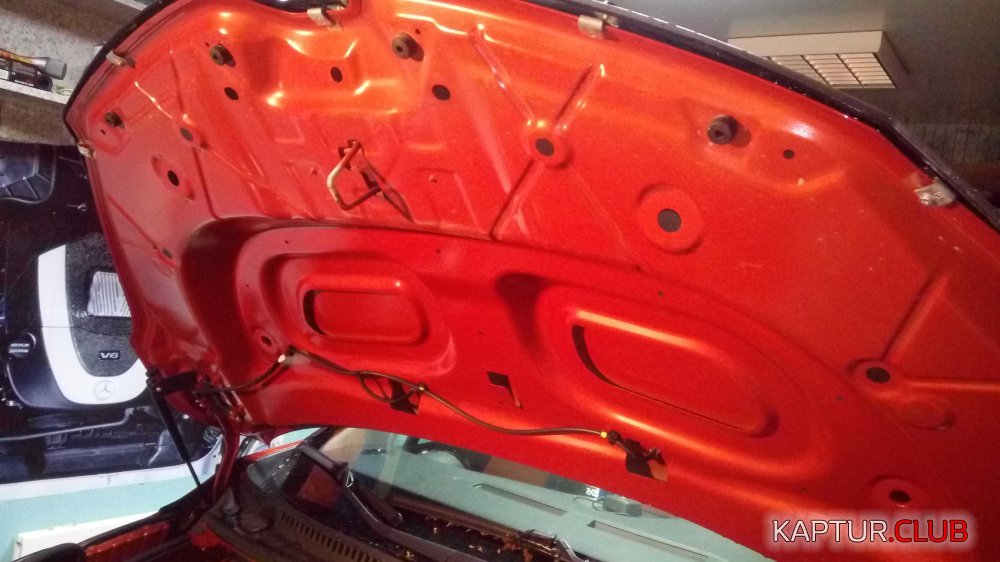

    В капоте дыр для вентиляции хватает , даже если и 50-100 грамм воды проникнет то уже на свечи двигатель не нальется , а опосля солнце свое дело сделает . Главное то убрать воду от двигателя , а каким способом неважно . Я тоже проклеил виброй . IMG_20170513_200142.jpg | Рено Каптур Клуб Россия | Форум KAPTUR.SU
