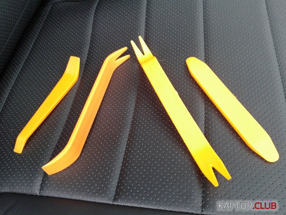

    обшивку когда снимаешь клипсы не ломаются?
  4. гарди
    Нет не ломаются , но одеты плотно , вот такой инструмент в помощь . Можно использовать вилку с твердого металла , предварительно развести зубья .

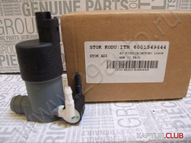

    Всем привет думал в какой теме отписаться, спец тему не нашел решил здесь. Сегодня записан на 9-00 у ОД по поводу не работают омыватели (не льется водичка). Прибыл за 10 мин. Сказали 3часа займет на все про все. Время отжимают будь здоров, из трех часов диагонст повозился 20 мин. но машину забрал в 11-30 охер.....ь, то программа то еще какая машина оказалась впереди. Вердикт такой сгорел моторчик. В Москве нет заказали из франции "авиа" до 45 дней, может раньше "авиа" ведь. С других моделей не подходит, как и дворники -млять слов др нет. И да чтобы поменят надо жабо, поводки дворников снимать, может еще что нибудь. Такой случай первый. Как то так, ладно хоть от гарантии не отказываются.

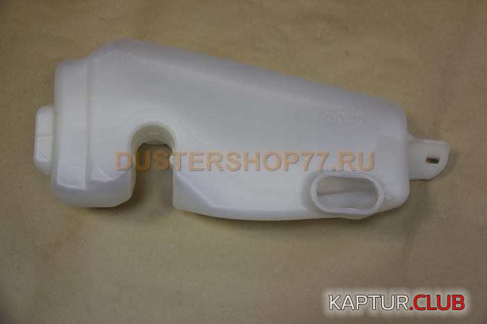

    Во разводят! Насос закреплён прямо на бачке, только решётку снять, дворники трогать не надо. Сам насос, по моему, одинаков с Дастеровским. А как снимать бачок на форуме уже кто-то выложил.

    При мне отвернули только часть жабо и снял разъем. А чтобы снять жабо и вытащить бачок на самом деле снять поводки это легко посмотреть на своем авто. На счет того что от Дастора или нет я не знаю. Но сказали что не подходит остается только верить по тому как гарантия. Сейчас пытаюсь найти каталожный номер и сравнить. Да и если возможность ссылочку на счет съема плиз.

    1.jpg | Рено Каптур Клуб Россия | Форум KAPTUR.SU 2.JPG | Рено Каптур Клуб Россия | Форум KAPTUR.SU Вот от Дастера посмотрите насос похож?
