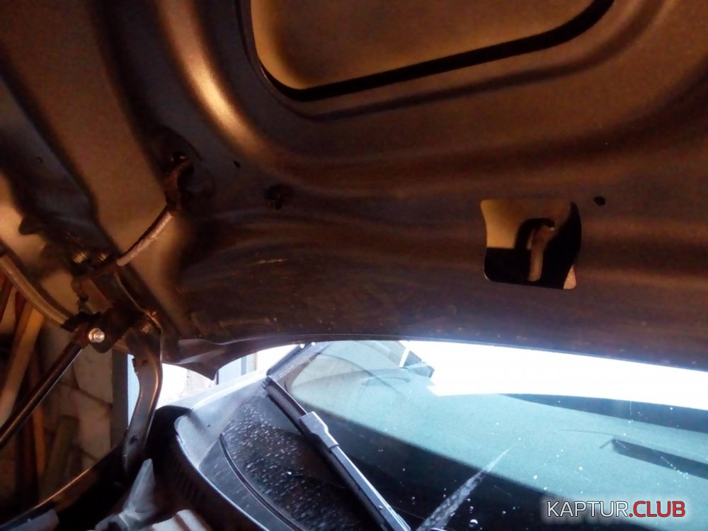

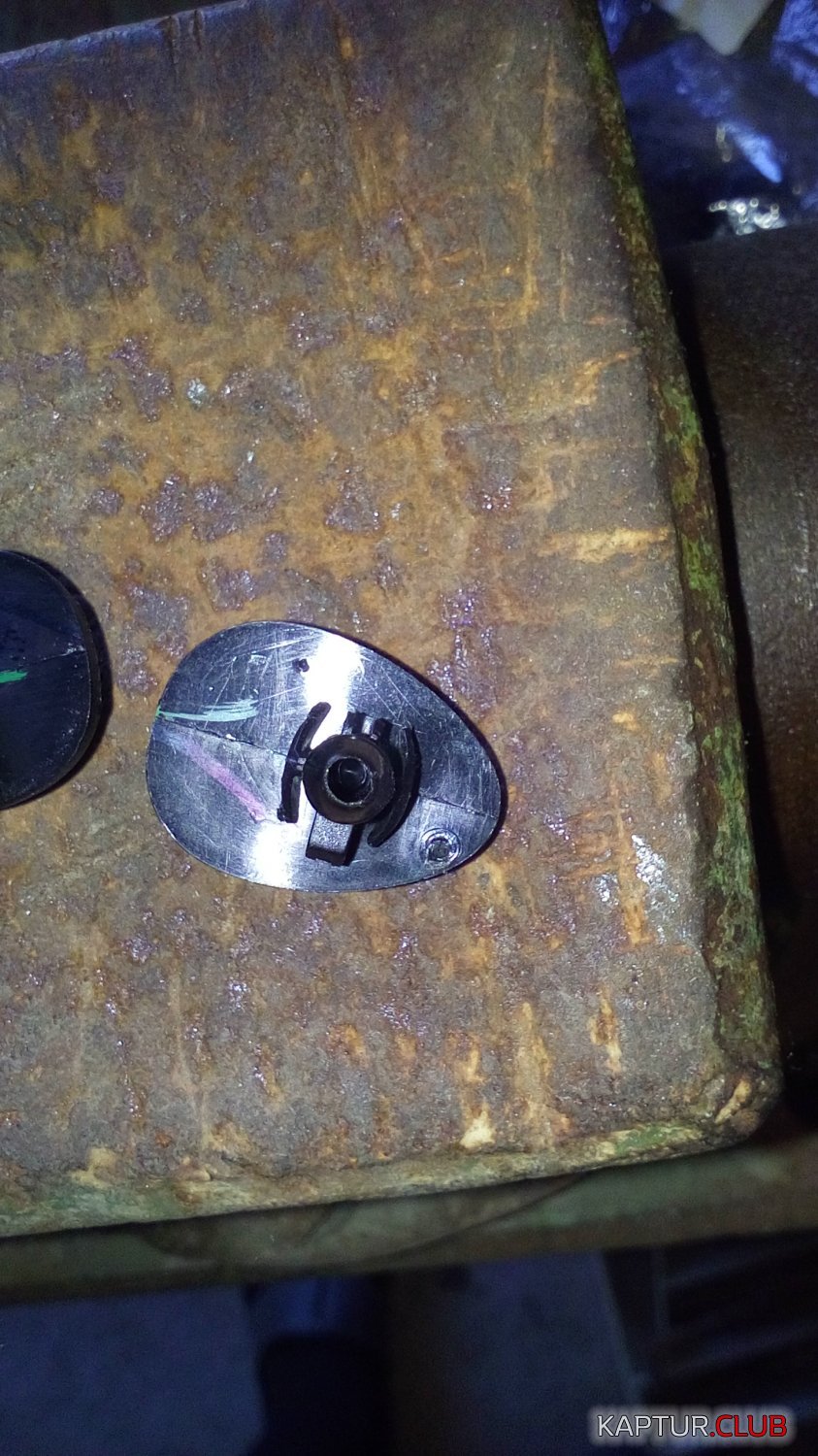

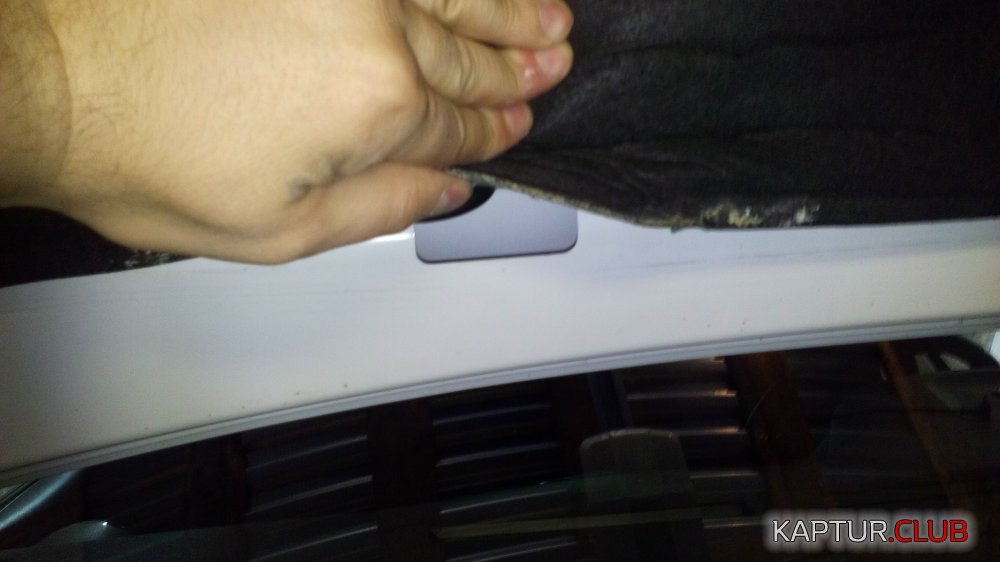

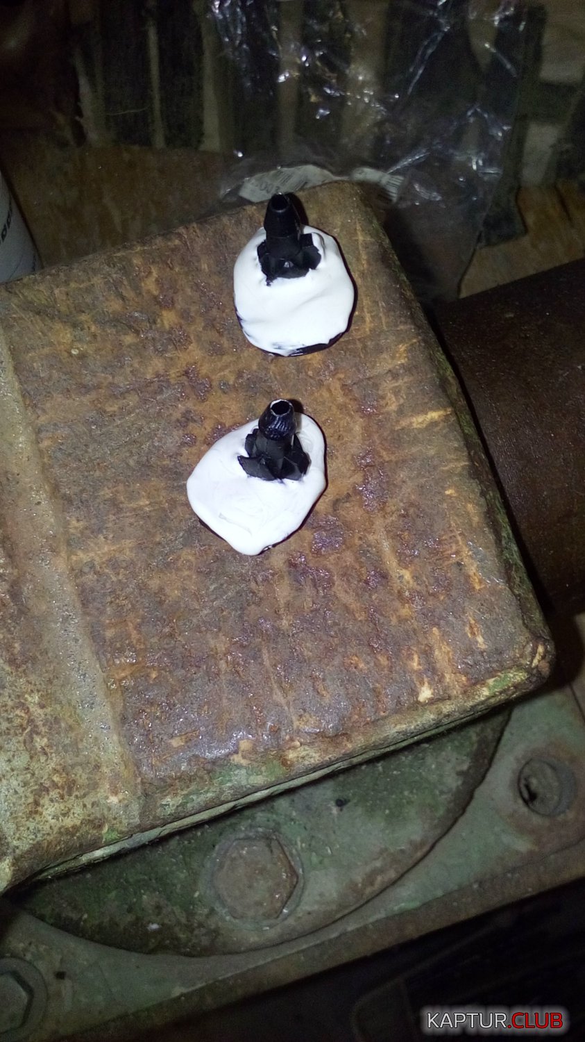

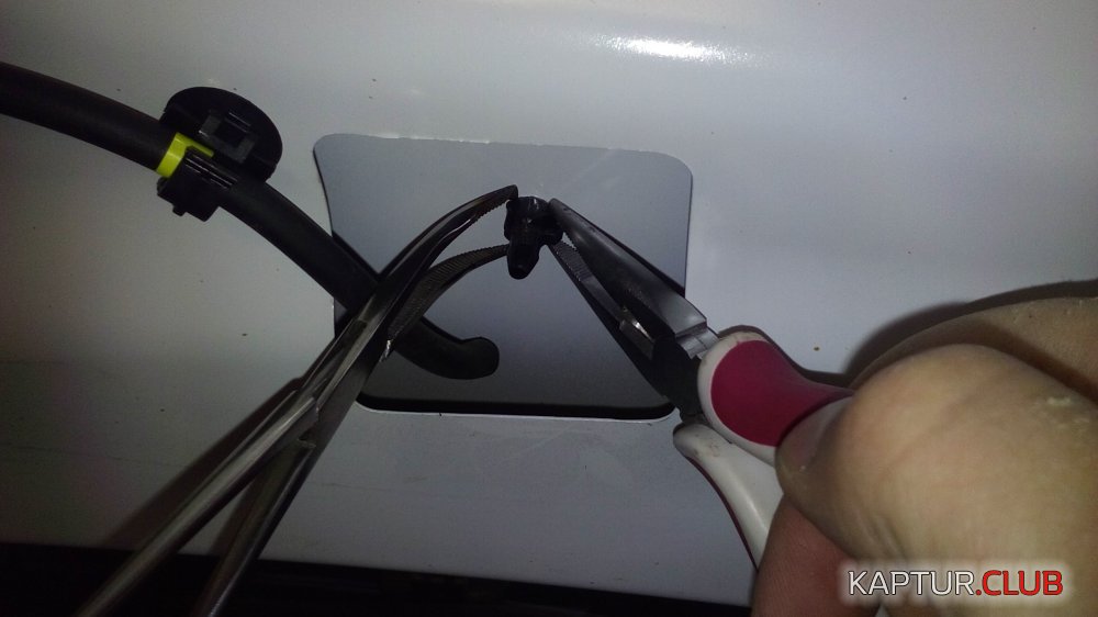

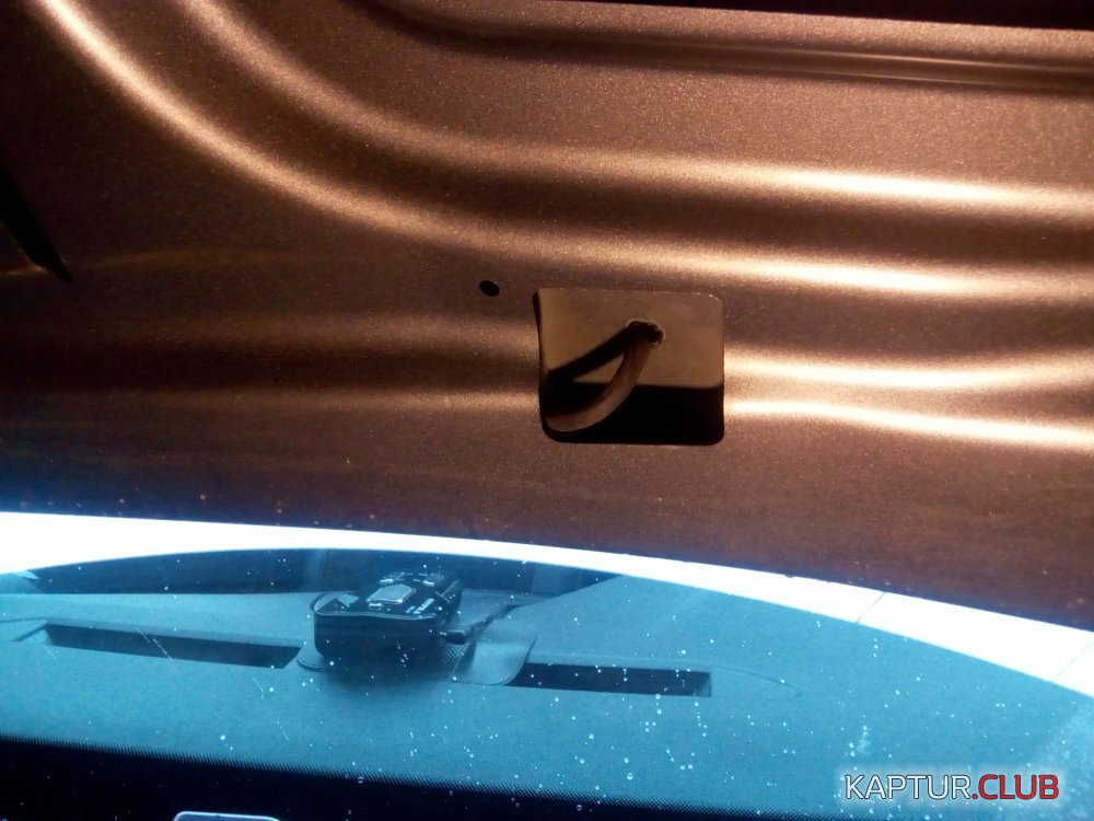

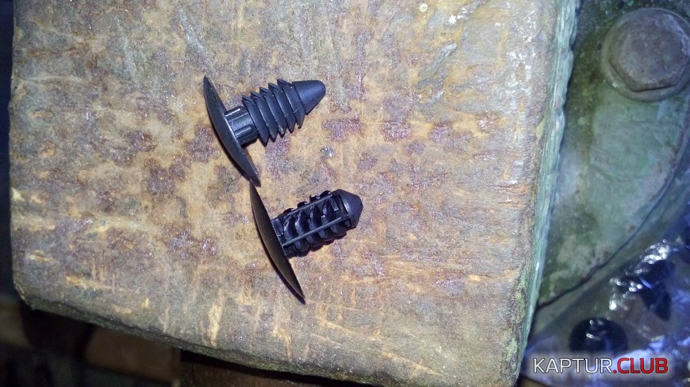

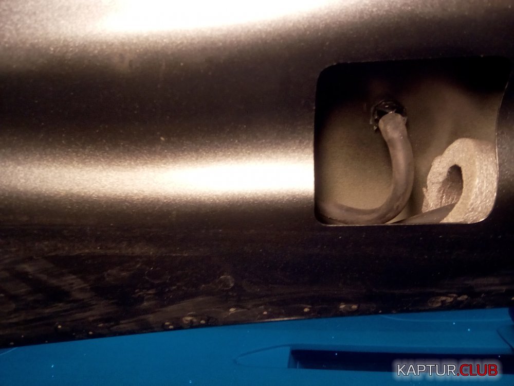

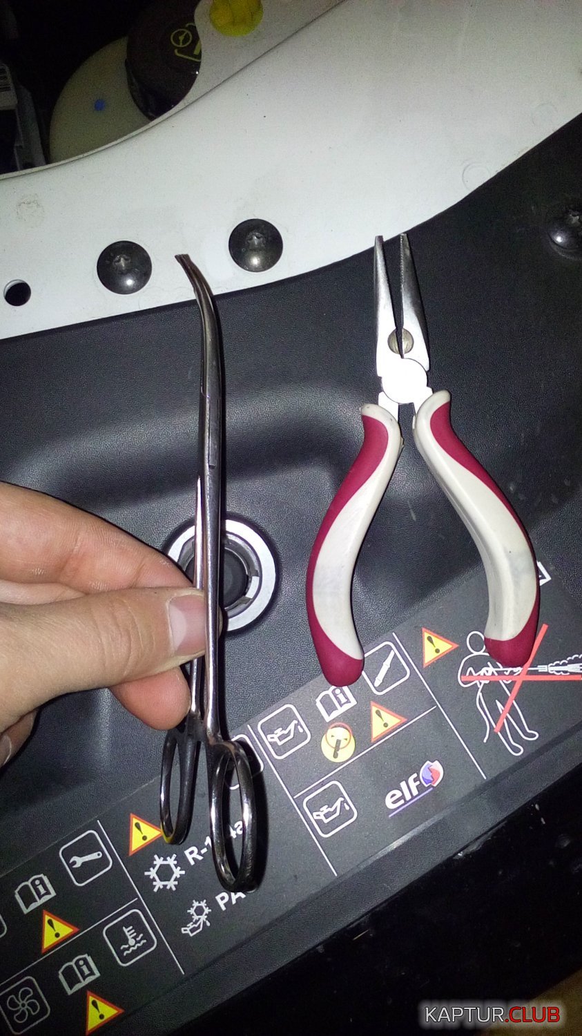

    Сегодня нанес герметик-прокладку под форсунку, делал один-снимал обшивку, если есть помощник, то можно не снимать ее, отогнуть одному немного напротив форсунки и второму уже тоненькими плоскогубцами с двух сторон сжимать фиксаторы и отжимать форсунку наружу. Обшивка в принципе тоже не сложно снимается, взял ножницы с загнутом концом, поточил их на наждаке немного чтобы тоньше стали, клипсы все вышли, не одна не сломалась. Одна только улетела в низ, заменил клипсу от поло седана, подошла. Далее все собрав удалил излишки герметика снаружи. Цена герметика 40 руб, диапазон температуры от -50 до +200 с.

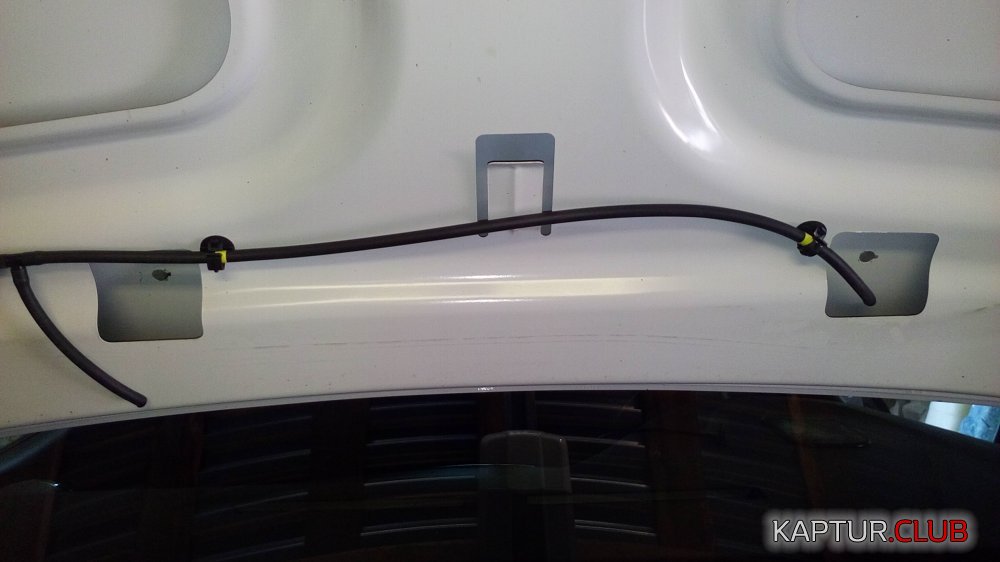

    Я убрал трубочки в капот и как Кубик потом заклеил эти отверстия полностью, а что бы не гремели трубки поместил их в утеплитель.
    В дальнейшем все можно вернуть к стоку за 2 минуты
