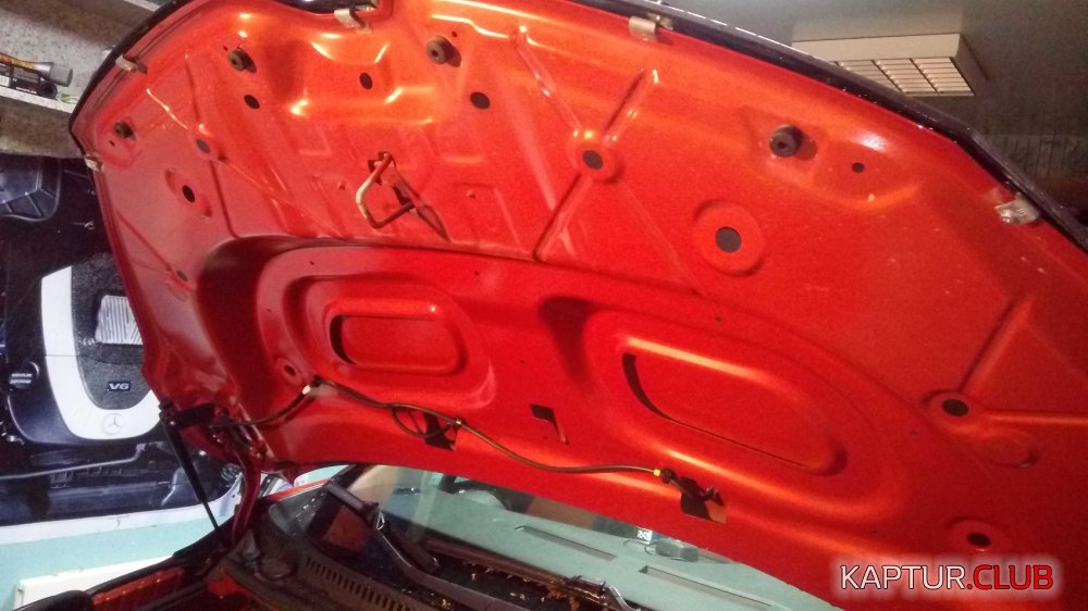

    А нет-ли смысла залепить лучше "входные" ответстия в капоте? Имею ввиду те, которые спереди, потому как даже при наличии уплотнителя на шумке и на бампере, отверстия находятся перед уплотнителем и туда летит вода-грязь(если не клеить D-образный). А задние оставить для вентиляции.

    Можно конечно залепить входные отверстия, и на ходу лететь не будет, а вот конденсата влага( а они внутри всё равно будут) на стоянке скорее всего будут стекать в нижнюю точку капота, а она у нас спереди, и при отсутствии отверстий вентиляции не будет(((

    Аэродинамика штука тонкая. Если оставить только задние отверстия, брызги и грязь может начать подсасывать снизу вверх и будет еще хуже. Впрочем, проверить несложно :smile:
