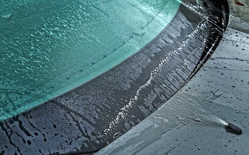

    Как по мне то струно-веерное распыление незамерзающей жидкости до -20, которую залил сегодня при установке обратного клапана. Претензий нет распыляет на середину стекла точно. На прошлой машине поковырялся иголкой и в итоге распылитель на выброс, стало еще хуже. Не надо иглой лазить.

    На моей тоже струйкой, и тоже вниз стекла, а до ТО еще долго...

    Дорогие друзья! Провел эксперимент: залил вместо незамерзайки обычную воду, и, о чудо, струйные форсунки стали веерными!!!Походу ОД был прав и струйность появляется вместе с незамерзайкой. Так что оказалось, что всё нормально.

    Как вариант , если не устраивает как брызгает веером, сменить на жиклеры трех струйные от Дастера.

    Распыление зависит от плотности незамерзайки - это факт. С утеплителем капота вообще не проблема, и да, согласен стем, что реально можно от дастера попробовать впихнуть.

    Ну да, ну да. Эта я на свой Дустер смотрю.:russian ru: А можно и от него поставить эти "три дырки".

    на старой машине с писалками от вольво (вроде от c30) в любую погоду с любой омывайкой все разбрызгивается крупным веером. сегодня ехал, +1, залита незамерзайка - псикает только в самый низ стекла струйкой. сзади тоже струйкой, никакого распыления. я считаю это не нормально.
