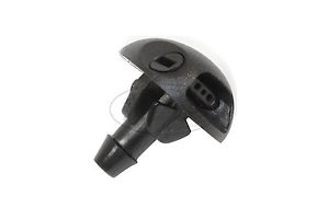

    Похоже оригинальные веерные форсунки 289308338R НЕ регулируются - в Рено, видимо, решили, что форсунки сделанные по месту должны омывать везде где надо... однако расчет как-то не очень оправдывается :sad:
    289308338R.png | Рено Каптур Клуб Россия | Форум KAPTUR.SU
    А вот другие тройные форсунки 289321198R регулируются и в отличии от веерных их можно настроить на нормальную работу на скорости:
    forsunka_3.jpg | Рено Каптур Клуб Россия | Форум KAPTUR.SU
    Аналогично, приходится поливать больше, чтобы этот угол хоть как-то смачивался.
    pan, fintyra, Ltybc and 3 others like this.

  9. pan
    Oct 31, 2017
    3,096
    3,701
    Сегодня был на ТО, шлялся по салону, обратил внимание, что первые стоят на Каптюрах, вторые (которые тройные) - на Дастерах. Надо будет себе эти дастеровские-регулируемые заказать

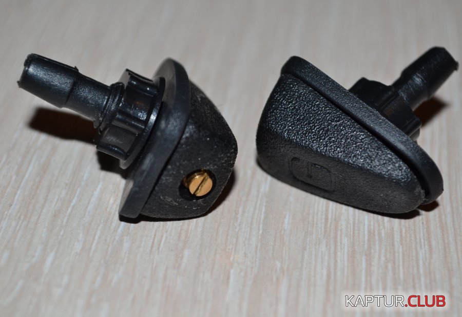

    купите вазовские веерные:
    e9a6efu-960.jpg | Рено Каптур Клуб Россия | Форум KAPTUR.SU
    Обрызгают всё стекло (+ регулируются) - стоят копейки, закручиваются на вертушку - надёжно!
    С дастера трёх сикальные - удалил в первые дни после покупки авто и поставил вазовские, так с ними машину и продал...
