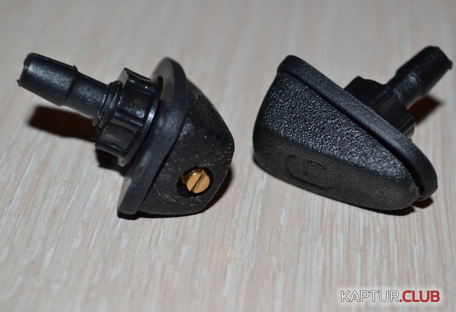

    И где же ты раньше был. Я бы, в процессе демонтажа и промазывания герметиком посадочных мест для родных, ТАЗовские попробовал, для сравнения. Теперь лениво отрывать.

    ...а на вазовски-то (что на фотке)...снизу-то РЕЗИНОВЫЕ прокладочки стоят (всё по уму)....и мазюкать никакими герметиками НЕ надо..))):dance2:

    Мазать не надо - это хорошо, а брызгают они лучше штатных? Они-то(штатные) тоже неплохо брызгают, но регулировки им явно не хватает, я-бы приспустил маленько струю - да нечем.

    я эксперементы не ставил, а брызгают они изумительно....+ при установки сами пипки можно направить в любую сторону (крутить их можно хоть на 360 градусов).........в отличии от штатных - ибо там крепёж защёлка и ни туды-ни сюды их повернуть НЕЛЬЗЯ, а у кого они косячно были отлиты с завода - где-то и НЕ добрызгивают....вот у них и проблема.
    У меня (видимо) отлиты как надо (видимо повезло) - брызгают штатные хорошо, всё стекло обляпывают.....менять не вижу смысла. НО! Но если бы работали плохо, я бы без раздумий поставил бы вазовские, т.к., в своё время купил их десятка два (благо стоили по 20 руб за штуку в 2014 годе, я их покупал)

    Надо будет летом по теплу попробовать поменять местами форсунки. Потому что водительская с меньшей шириной разбрызгивает и из-за этого угол нижний левый сухой остаётся.
    Хотя если не поможет, то значит просто на водительскую форсунку приходит меньше давление и из-за этого ширина разбрызгивания меньше.
