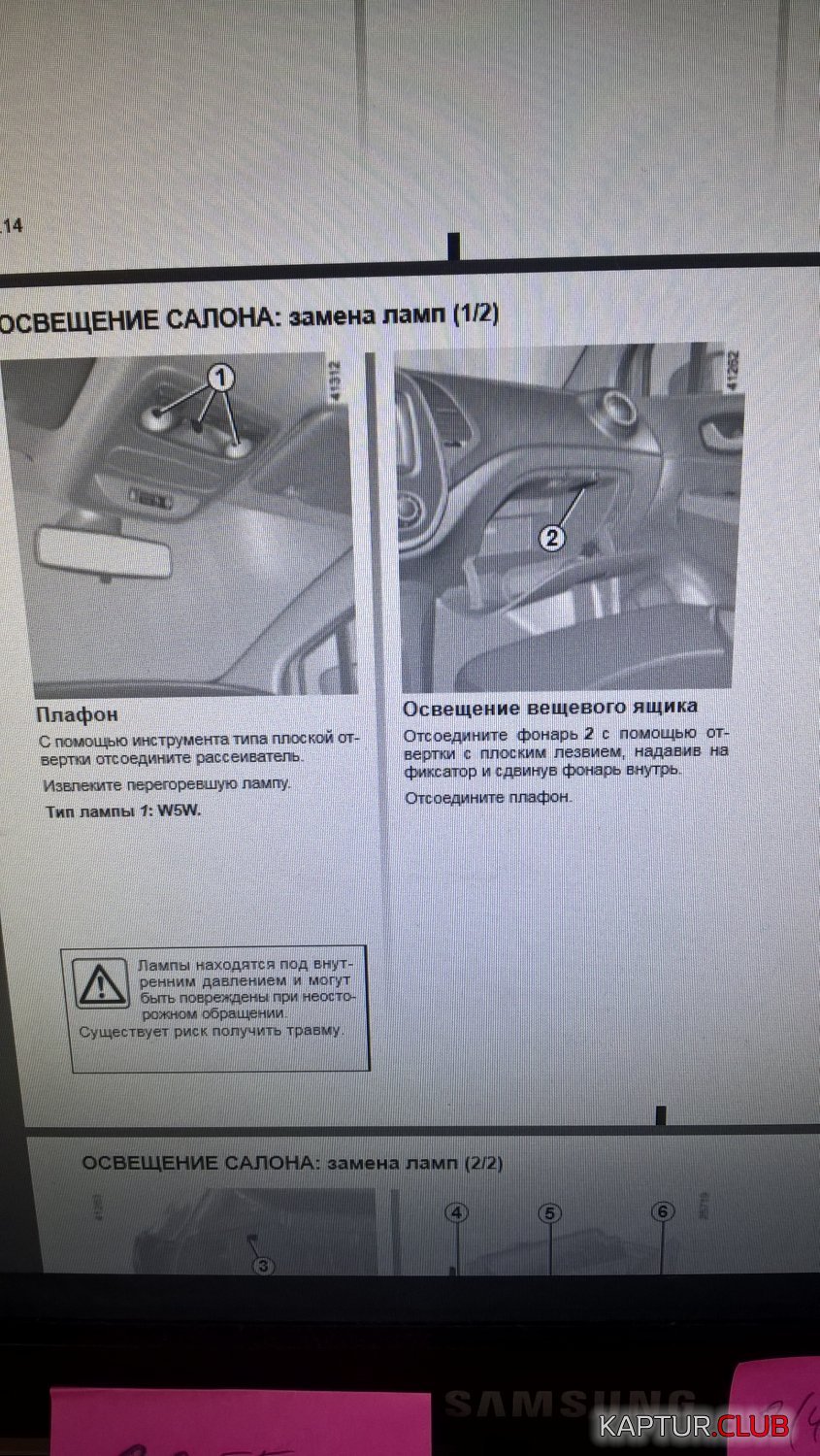

    Подскажите как и чем включается плафон освещения бардачка. Просто в моей комплектации его нет.
  5. m.susl
    28.042
    77.516

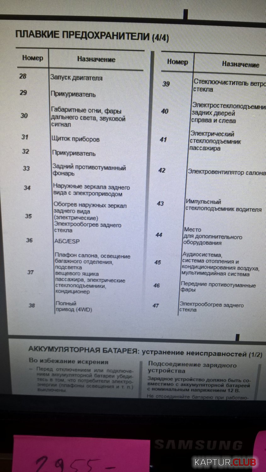

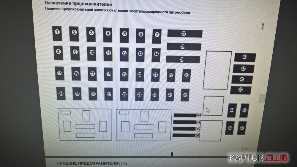

    Когда открываешь бардачок отжимается концевой выключатель и замыкается цепь, лампочка скорей всего w5w, как в потолочных плафонах. WP_20170319_14_05_49_Pro.jpg | Рено Каптур Клуб Россия | Форум KAPTUR.SU предохранитель №37 в блоке под эл. коррекций головного освещения. WP_20170319_14_19_28_Pro.jpg | Рено Каптур Клуб Россия | Форум KAPTUR.SU WP_20170319_14_18_35_Pro.jpg | Рено Каптур Клуб Россия | Форум KAPTUR.SU

    Спасибо, где фонарь стоит у меня просто дырка, а вот где расположен концевик я не понял, вроде больше лишних отверстий в бардачке не нашел.
  7. Ky6uk
    29 окт 2016
    3.418
    10.110
    GAC GS8 2.0t 4х4
    Фонарь идет с концевиком в одном корпусе

    Спасибо, понял теперь почему только одна дыра в бардачке)))
