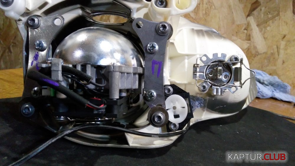

    Пришли билед линзы.Вчера установил одну на левую сторону ,для сравнения .Дождался темноты прокатился ,понял что нужно доработать,относительно родного дальнего получилось много ниже и не точно попал с СТГ левую сторону задрал,очень не легко угадать сразу.Да ещё поставил в дальнюю лампу с родной ближней линзы +110 осрам,получился дальний что любой паровоз отдыхает .Сегодня Подправил левую линзу ,теперь дальний светит туда же что и с линзы и выровнял СТГ как положено.Жду пока стемнеет.Линзы брал с температурой 4300К .Свет белый без синевы и без желтизны. Эти билинзы часто можно встретить в инете под названием "ОПТИМА" релиз 2 ,чёрные .Только там у всех почему то 5100к температура, а у китайцев на алике и того 6000к ,будет синивой отдавать ,так думаю.Те что я поставил как раз в тон с ходовыми ,это я тому кто переживал что цвет ходовых разнится с цветом ближнего.Короче жду темноты ,там отпишусь если кому интересно.

    Таки трёхдюймовые и поставил.Там они только по креплениям ограничены ,до этого пытался поставить галогеновые билинзы ХЕЛЛА 3 ,так их не вставить было из за формы линзы ,вернее отражателя ,а так по сути и большая стекляшка влезет ,крепления только дали бы.Вот тут эти брал,только что без задней части ,крепежа для установки вместо лампы ,дешевле получается да и не нужна она.http://svetomobil.ru/katalog/2323-B...tanovka_v_lyubuyu_farui_4300K_1491990740.html Я потом сфотаю родную линзу если интересно и выложу.

    Это правая фара уже с установленной линзой,только тут я её сначала в верх ногами воткнул потом перевернул.
